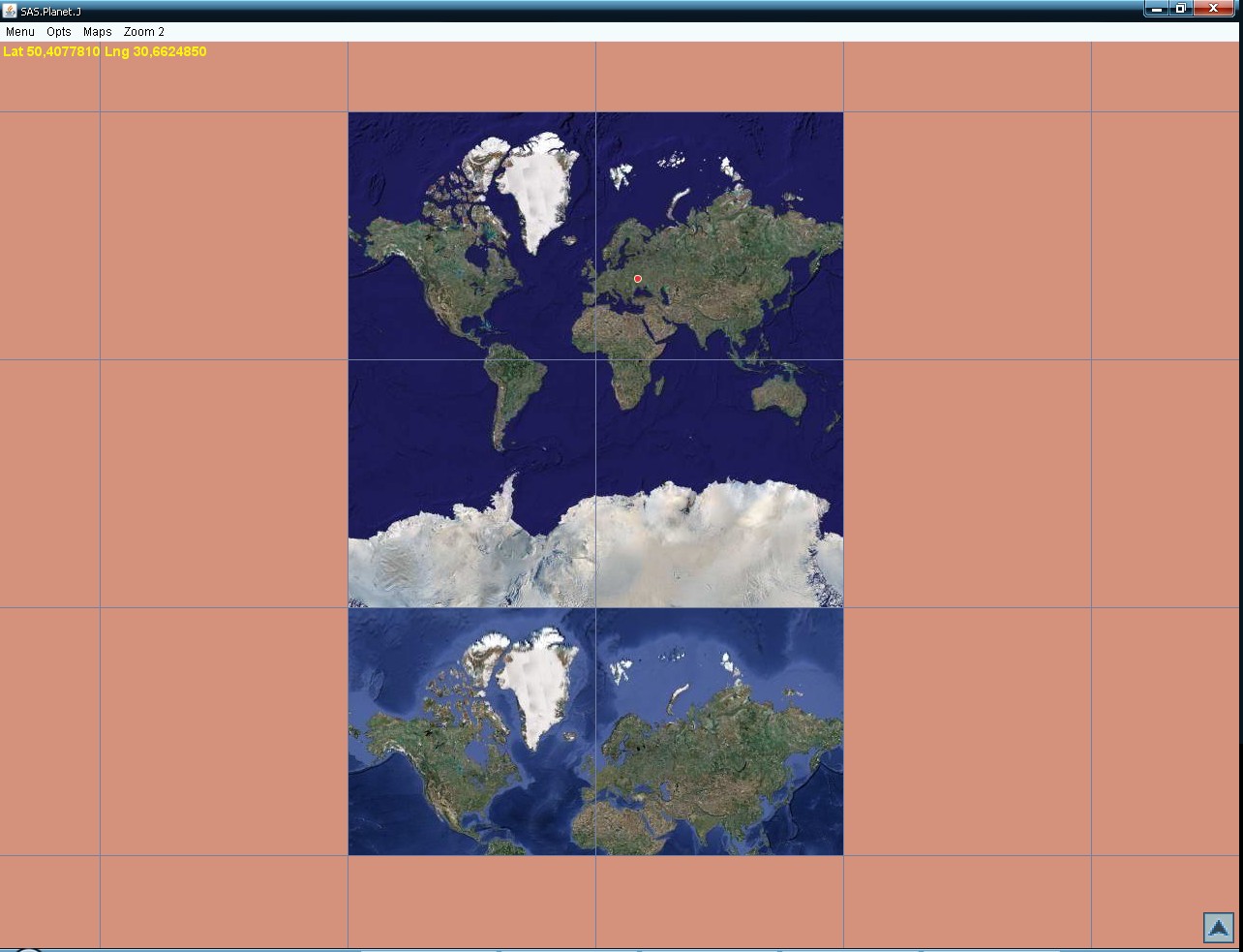

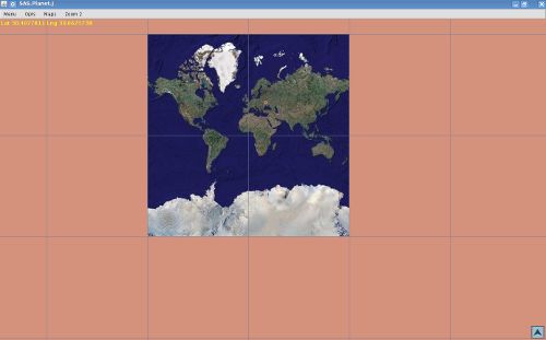

Посмотрел программульку под win xp.
Рисует полтора карты
Это вообще превью версия или что?
SAS.Планета J, кеш на КПК

Та черт его знает:) Пусть рисует, на скорость не влияет:) Кстати, у меня всё четко рисует.Рисует полтора карты
Может у тебя какие-то тайлы подгулявшие есть?
