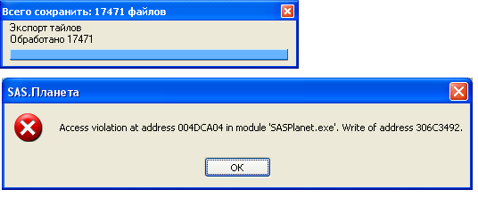

В последней версии вешается окно экспорта. При попытке закрыть генерит ошибку. Скачивание работает . Последующие экспортирования работают нормально, их окна закрываются...

DJ VK писал(а):В последней версии вешается окно экспорта. При попытке закрыть генерит ошибку. Скачивание работает . Последующие экспортирования работают нормально, их окна закрываются...
Windows 7?

Re: Ошибки и неточности
feya писал(а):DJ VK
А куда экспорт делаете?
В другой раздел Жесткого диска. Место на диске есть.
Всего сделал 5-6 экспортов. В итоге два не завершились корректно. В версии 2009.08.30 и более ранних такого не наблюдалось.
Такое ощущение что просто окно дочернее не закрылось, проценты же до конца дошли, поток отработал. А при попытке закрыть окно идет попытка остановить уже завершившийся поток. Может ошибаюсь.
Koss писал(а):Windows 7?
XP SP2
