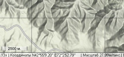

Меня интересовала «Масштабная линейка» - которая находится в ЛНУ (левом нижнем углу)
Скриншот: Изображение
имеет обозначение «цифра м. или км.». Которая должна быть предназначена для указания масштаба который актуален для места на карте которое находится в центре рабочей области. Так вот я её не могу связать ни с чем ни с масштабом ни с измерением расстояний. Хотелось бы все же услышать комментарий автора, что он предполагал под данной функцией.

Как я понимаю эту линейку, её размер получается из разрешения снимка. Например, в свойствах некоторого снимка от DG значится разрешение 0,6 м/пикс. Как принято в программе, на 18-м уровне рисуется расстояние 50 м, значит, отрезок будет содержать 83 пикселя. Или на снимке от Космоснимков разрешение 0,69 м/пикс, тогда в 50-метровой линейке будет 72 пикселя. Кстати, проверил захватом экрана, действительно 72 пикселя.

gpsMax писал(а):Обсуждение про линейку - жесть. Я сначала не понял вообще, о чём речь, а на скриншотах действительно сравнивается горизонтальный отрезок с высотой :-)
Между прочим, выяснилось, что линейка, похоже, чуть неточная. См. баг 215
линейка даёт точность 1см. проверить можно на максимальных уровнях приближения.
оффтопик:
искажения вносятся дискретностью пикселей, то есть на мониторах с большим горизонтальным разрешением точность линейки выше.
