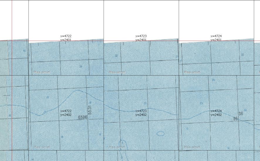

Добро, пробую. По params.txt вопросов не возникло, всё понятно. Последную строку прописал вот такую (нашёл в прикреплённом файле к теме про proj4.dll):
Proj4Args=+proj=lcc +lat_1=59.33333333333334 +lat_2=58 +lat_0=57.51755393055556 +lon_0=24 +x_0=500000 +y_0=6375000 +ellps=GRS80 +towgs84=0,0,0,0,0,0,0 +units=m +no_defs
Со скриптом разобраться пока не получается. Изменяемая часть URL для сервера следующего вида (отследил при работе GM):
350000,6350000,750000,6650000&WIDTH=1164&HEIGHT=873 (рабочая поверхность всей карты, но на данном минимальном масштабе карта не видна в GM)
Четыре числа подряд- Y, X, Y, X левого нижнего и правого верхнего углов соответственно в EPSG:3301. Отсчёт ведётся от левого нижнего угла. Масштаб отдаваемого тайла явно в URL не задаётся, и похоже, что определяется соотношением координат углов с размерами отдаваемого тайла. Вот изменяемая часть URL при минимальном масштабе, на котором карта становится видна в GM:

Разобрался. Пришла мысль, т.к. тайлы всегда будем брать постоянного размера, то решил перенести &WIDTH=256&HEIGHT=256 в DefURLBase. Проверил браузером изменённый URL - тайл карты загрузился. Затем убрал из скрипта запрос зума (9), строка выглядит теперь так:
ResultURL := GetURLBase + RoundEx(M.X) + ',' + RoundEx(N.Y) + ',' + RoundEx(N.X) + ',' + RoundEx(M.Y);
Запустил SAS.Планету и карта загружается на 14 и 15 зумах!
Привязка карты есть, проверил по OSM-слою, дороги примерно совпадают. Но пока не работает перепроецирование из LCC в Меркатор. На границе зон О-34 и О-35 расхождения практически не заметны, но чем дальше на восток, тем "недоворот" до Меркатора всё больше и больше. Пример в приложенном файле. К сожалению, сервер тайлы отдаёт в формате png, а это значит, что из-за недостатка цветов при трансформации тайлов появятся неприятные искажения на прямых линиях. И есть небольшое несовпадение с бланковкой ГШ по долготе. Но, по-любому, дело сдвинулось с мёртвой точки, и я весьма благодарен вам за участие и помощь!

garl, проверил браузером на рабочем URL 3785, а заодно до кучи и 3395 с 4326, тайл не отдаёт и выдаёт ошибку (файл application/vnd.ogc.se_xml). Похоже на то, что действительно работает лишь в 3301. И без явного указания в URL SRS=EPSG:3301 таже самая ошибка.
