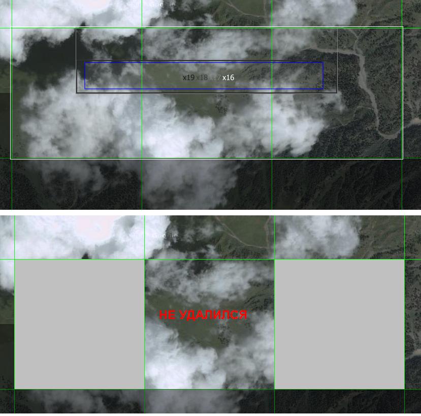

выделяем 3 тайла подряд прямоугольным выделением , (вертикально или горизонтально) жмём удалить, и почемуто удаляются только крайние тайлы, а средний остаётся наместе...
garl Упоминали уже, есть такой глюк, связан со способом определения тайла в границах полигона, для пущей скорости делаю так - определяю находятся ли какаялибо из четырех угловых точек тайла в пределах полигона если нет смотрю находятся ли к-либо угл. точки полигона внутри тайла, если все нет тогда не принадлежит тайл полигону, если хотябы одно да то принадлежит. Но не учел что если полигон проходит полностью через тайл и не имеет в нем точек то алгоритм укажет что тайл не принадлежит, с наскоку модификацию алгоритма без существенной потери скорости выполнить не удалось, но какнить решу данную проблему.
Единственный походу "Классический" вариант который исключит всякие возможные частные ситуации - проверка полным перебором всех сторон тайла и полигона на пересечение, но это будет намного дольше.
