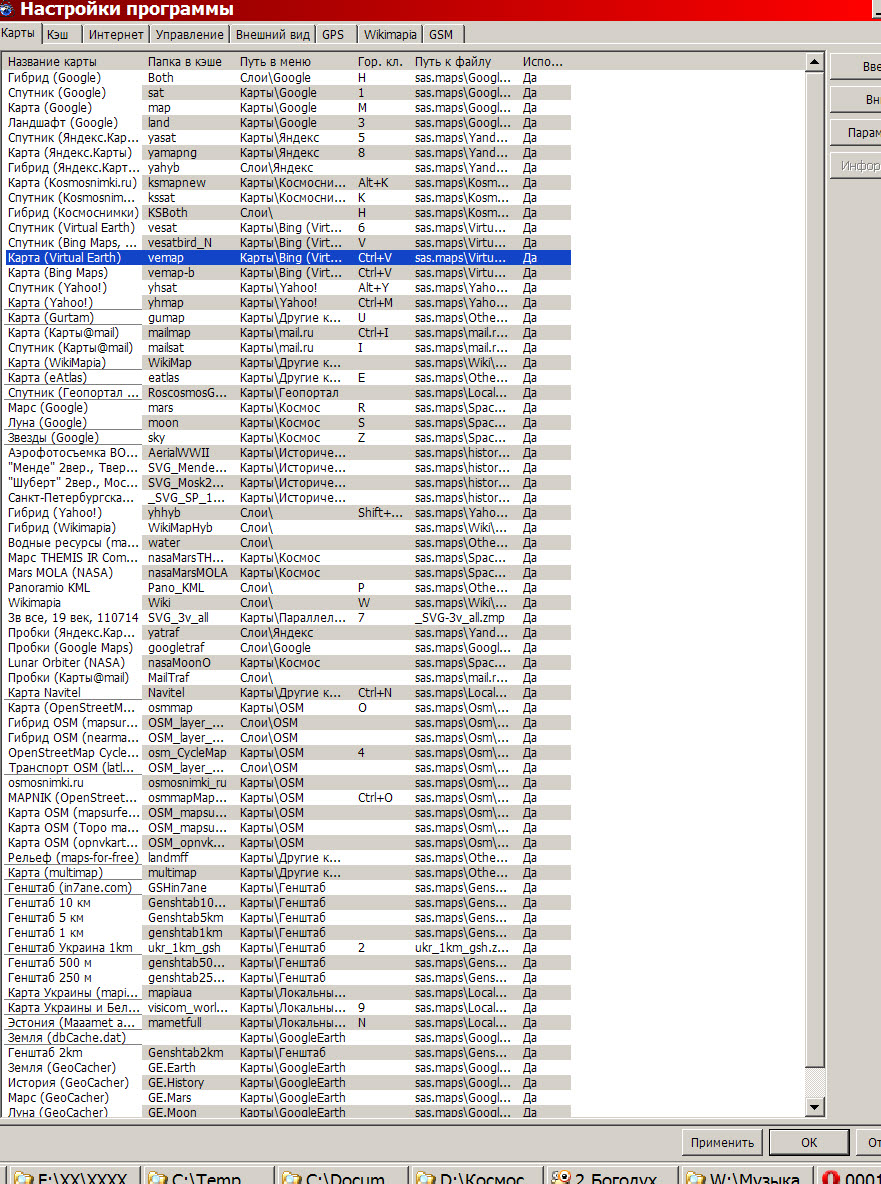

Может я неправ, а в таком варианте разве нельзя просмотреть? См. файл "Настройки". |
(0004511) Tolik (manager) 13-12-2011 06:35 |
Конечно, можно и в таком. Но всё равно придётся переводить названия клавиш в числа, чтобы отредактировать zmp. |
(0004514) YuriySVik (reporter) 13-12-2011 07:45 |
Ну а кто мешает отредактировать в окне «Настройки», секунду…. Не хотите ли Вы сказать, что если я отредактирую в окне «Настройки» то оно не сохраниться в zmp? |
(0004516) Tolik (manager) 13-12-2011 07:51 |
Ага. Сохранится в Maps.ini. |
(0004520) YuriySVik (reporter) 13-12-2011 16:15 edited on: 14-12-2011 11:59 |
Ну тогда проще оставить все значения пустыми. А вообще делайте как можете, все равно СПАСИБО Вам за ваш труд. |
