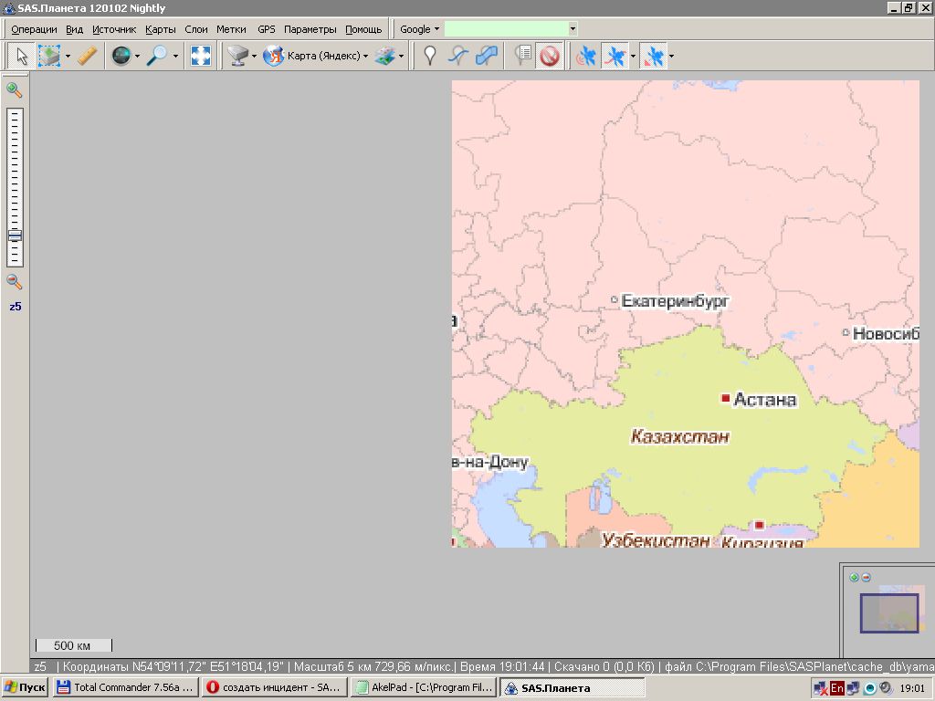

| Summary | 0001095: При использовании кэша Беркли программа перестаёт отображать карту | ||||
| Description | Поочерёдно сравнивал то со старым кешем, то с новым (конечно перезапуская программу) Со старым завесить программу не получается всё работает. А с новым она вешается через несколько минут интенсивного сдвигания карты и смены масштаба. В процессах после того как программа повисла и я ничего более от неё не требую процесс sasplanet грузит процессор на 40% и так продолжается бесконечно долго. ни сменить карту ни загрузить тайл не получается, но само поле легко двигается (определяю по меткам) Оставшееся изображение карты при смене масштаба искажается, а при уведении его с видимого экрана и возврате обратно исчезает совсем | ||||
| Steps To Reproduce | Запустить программу с использованием кэш беркли интенсивно двигать карту и менять масштаб | ||||
| Additional Information | ОЗУ 1 Гб Размер кэш 3 Гб | ||||

Дебажная и релизная версии ведут себя одинаково и никаких сообщений об ошибках? Ради эксперимента попробуйте у карты (в zmp) выставить MaxConnectToServerCount=1 это заставит её работать в одно-поточном режиме. Так же, надежда слабая, но проверьте завтра, может будут изменения в лучшую сторону - сегодня я там поправил (надеюсь) один скользкий момент. |
Похоже "слабая надежда" себя оправдала :) Очень долго гонял версию 4760 зависаний нет. Всё работает. |
Класс! Похоже, пора переводить в resolved и этот, и 124. |
