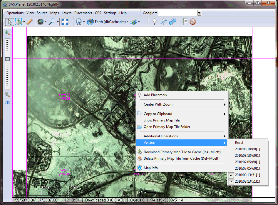

Что-то не получается.
120229.5122.
Полазил в ГЕ по историческим снимкам, перебрал все даты в одном регионе.
Закрыл, запустил САС, NameInCache=1.
Вижу кашу из снимков разных лет.
Кликаю правой кнопкой - Version -> там пусто.
P.S. Если NameInCache=0, вижу последние снимки, в остальном всё то же.

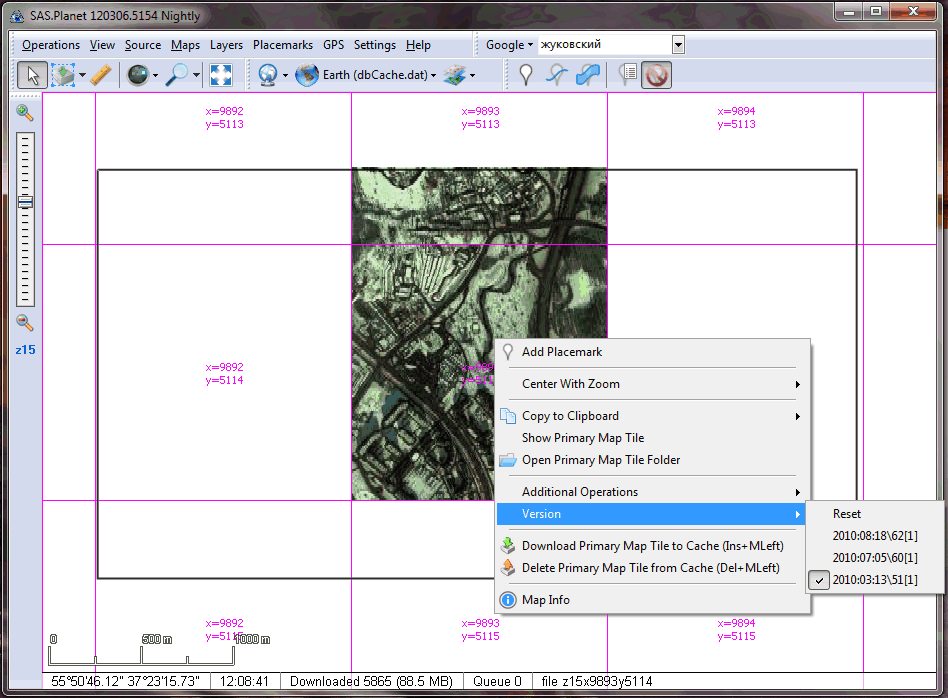

Перезапущен.
Попробовал на разных зумах - действительно, на одном видно
2010:03:13 (105\51)
(105)
причём обе записи дают один и тот же результат (хороший).
На другом зуме видна ещё 1 версия (опять 2 строчки).
Вообще их там штук 5, но поймать нужную версию очень трудно.
Ладно, посмотрю завтра.

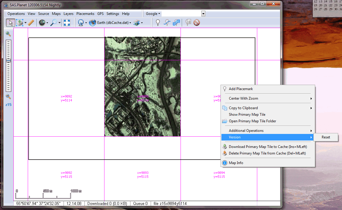

01-03-2012 07:45
manager   ~0005762
В сегодняшней ночнушке в меню Version видно сразу много версий, так что делать полный список уже не обязательно.
Но пропали даты :(
(хотя изредка они появляются).

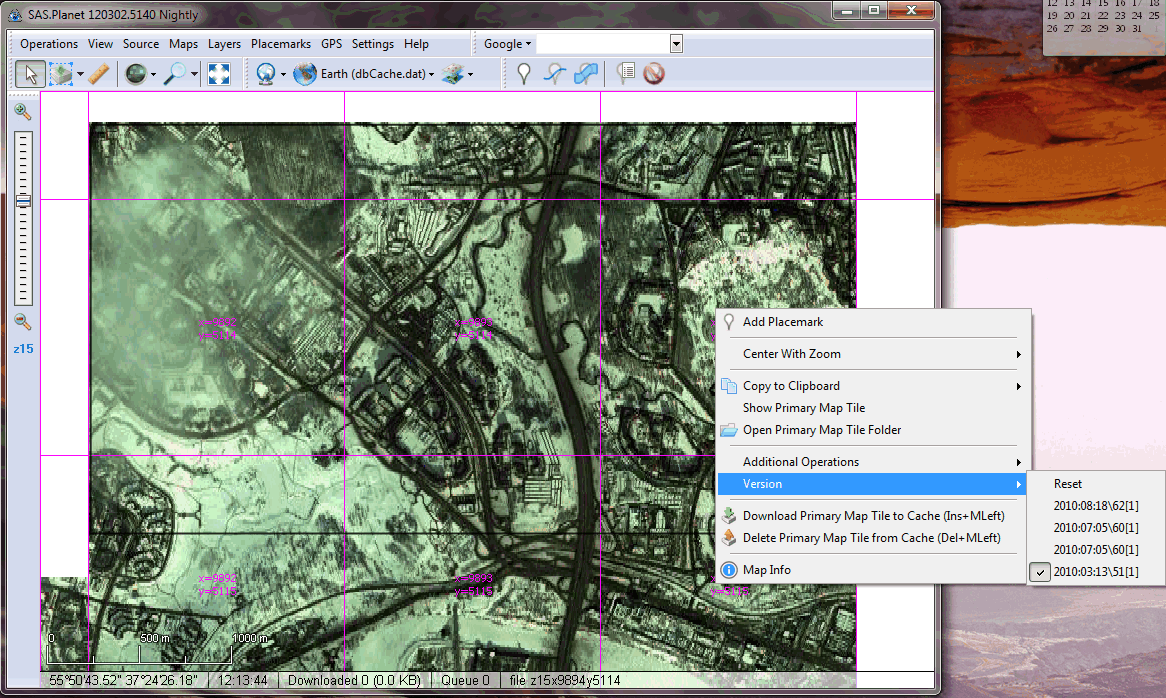

Интересно, в одном месте кликнул Version и увидел:
465[0]
431[0]
Это значит, в кэше 2 разные НЕисторические версии? А для них дата не видна?

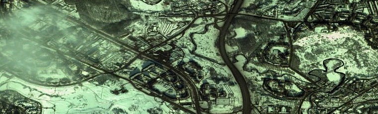

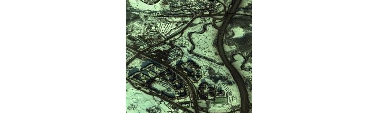

А в другом месте
401[0]
2009:10:01\465[0]
2009:10:01\401[0]
Что это значит? Желательно скрывать дубли (401[0]).
P.S. Да, оказывается, разные версии есть и у неисторических, и на экране может быть каша, если не выбрать одну из них!
В данном случае одна из версий более светлая, а дата снимков, действительно, одна и та же.

Работает, но плохо.
5154 показывает раза в 3 меньше тайлов из истории, чем версия 5140.
См. картинки (сплющены после склеивания).

Это из какого кэша? Переключение на смежные даты не помогает? Оно ведь может быть что визуально снимок вроде один, а даты у соседних тайлов буду разные.
06-03-2012 05:18
manager   ~0005823
Это из GE, исторические (зимние).
Нет, в кэше GE точно есть тайлы с одной датой и версией, их хорошо видно в САС 5140.
При переключении на другие даты тоже показывает не все тайлы, а только некоторые.

Приаттачил ещё 2 картинки, этого достаточно?
При клике на левый и правый тайл список версий, как правило, такой же, хотя в новой версии иногда показывает Empty при клике на правом.

> Не понял, там бывает что для одного и того же места (координаты+зум) показывает разное на одном и том же кэше?
вот казалось бы кликаю на один и тот же тайл (границы же видны, хотя они и растянуты), точнее на белый квадрат справа от видимого. Чуть левее кликну - выводится тот же список версий, чуть правее - пусто.

Приложил ещё 2 картинки, где кликал чуть правее.
В этом месте обе программы показывают меньше версий.
Особенность этого кэша, может быть, в том, что некоторые тайлы скачаны давно, а некоторые только что. Поэтому воспроизвести трудно.
