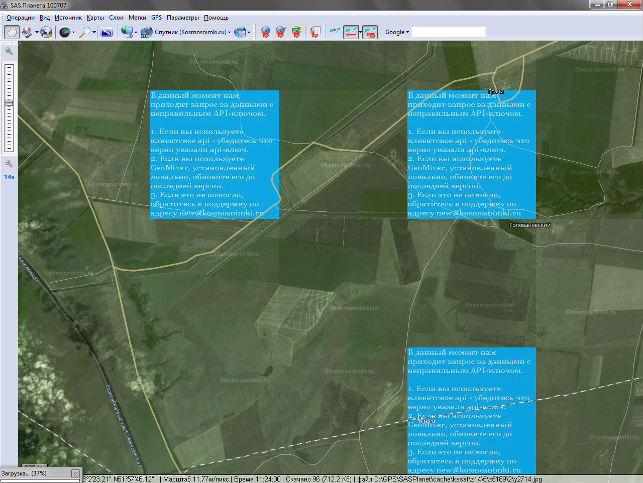

Summary0000126: При загрузке kosmosnimki проскакивают посторонние тайлы (было решено изменением ключа в zmp)
DescriptionПри загрузке тайлов из космоснимков проскакивают вот такие тайлы. Повторная загрузка, решает проблему.
Это так и должно быть или что то нужно изменить?

разобрался
вот новый апи ключ
BDY%2F%2Brk8pOLTOFTvDC8MM54h%2BJCcGG5Ag4ggD01W%2FCr51iFE%2FWOBxtA%2FNSJflAbDMoVMG%2BVQFM9zPH2D9HraA7kAXAsn%2BQfbHCuJx2KU4F8CK1PRnI98ZqL7ynRDJUq5fF4Hz6zwI9LNMo1aJ7J%2FGRCDzlQRh%2FaGg%2BBkVfil6gdlV1oteqUlEyXlXByF9BOJut7%2FaztVdbWm3dhKsqpwOegoZgH2BxyFMe5o%2BEJLy2gr8nGSQIH8uGx98EdMSCZosQsdo9FlPUwjTwD9ntS354EfIj9kveCOM1SZu04GcGfOIuMzlYYt58gAf4diTSkuRoGNm3pZmrLyDHhAXHMxeF57Td30DvUB5cIoBbKQIl9Nmr2TN54WiLajBraWrHHztbwcVlZzKUN2BvwD0AXlNw%3D%3D
параметр LayerName= нужно менять? за что отвечает?

я кстати на форуме уже выкладывал zmp для космоснимков.
поправлю в понедельник-вторник репозиторий.

Это старая проблема, и на тот момент решенная изменением zmp, можно закрыть. Новая актуальная - 305.
