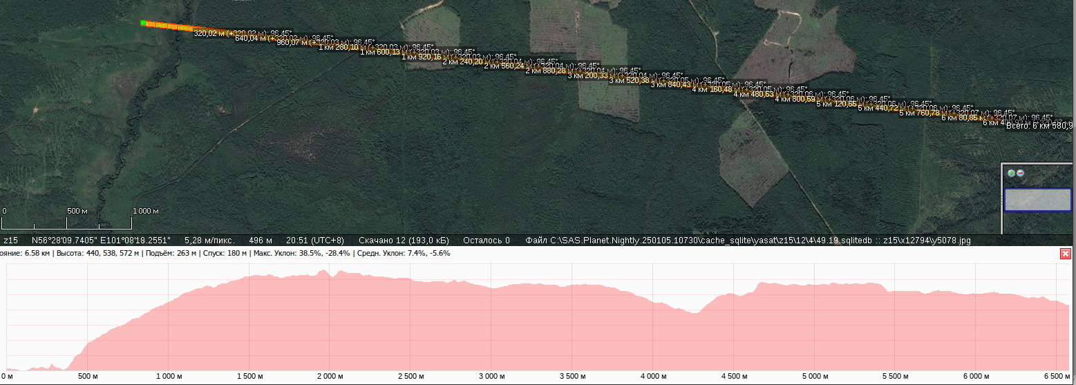

DescriptionПоумолчанию профиль высоты строится только по отдельным точкам линии, что очень не удобно при построении реального профиля. Нужно чтобы профиль строился по всему пути.
Steps To ReproduceПостроить профиль рельефа по произвольному пути
Additional InformationПредположительно в файле u_ElevationMetaWriter.pas

Attached Filespng file icon Сником 1- профиль линии с двумя точками - неверный.png [^] (807,928 bytes) 09-02-2025 12:57
png file icon Профиль этой же линии разбитой на 10 метровые отрезки.png [^] (830,485 bytes) 09-02-2025 12:58

Да, надо какую-то настройку придумать для этого дела. Хардкодить фиксированный шаг не хочется, т.к. на длинных треках может боком вылезти.

Трэк протяженностью 104 км, разбитый на 10 метровые отрезки формируется не более 2 секунд.

Сделал: при использовании источника высот DEM, в пустоты в треке будут вставляться промежуточные точки через каждые 25-50 метров. Пока что без возможности какой-либо настройки. Может быть она вообще и не понадобится? В общем, тестируйте.

Добавил конфиг в SASPlanet.ini:
[ElevationProfile]
MaxDistanceForIntermediatePoint=50
Для отключения функции добавления точек, нужно присвоить параметру значение равное нулю.

Отлично работает. Спасибо!!
