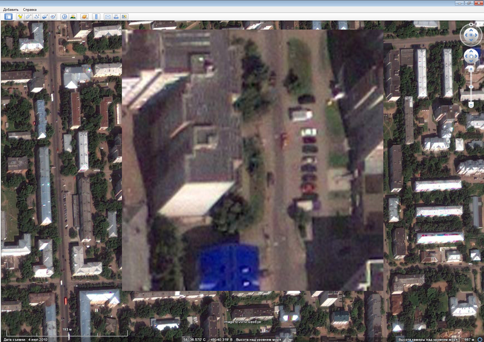

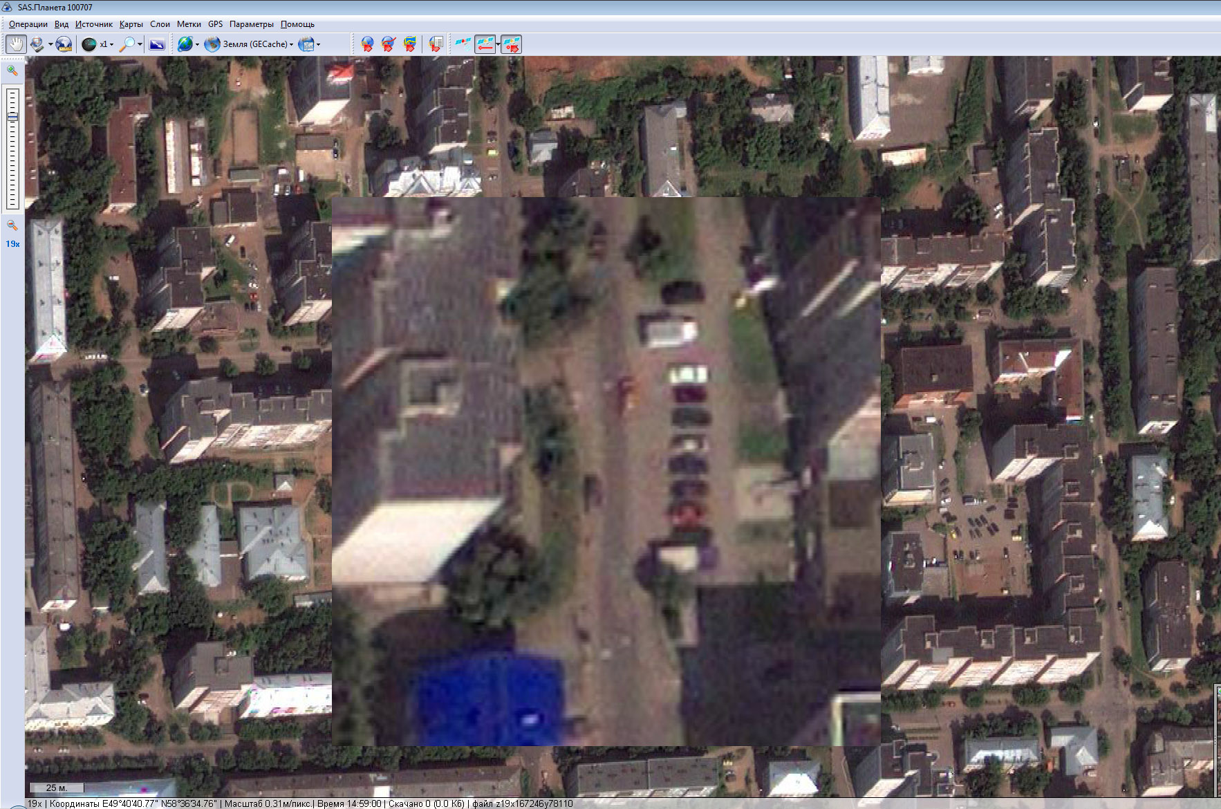

вот скрины прилепил что у меня получается.
Самое интересное что месяц назад делал то же самое(но с другим регионом, так как Кирова не было еще на GE) и не менял ни настройки сас ни ге, только местоположения разные и снимки (филиппины нормально смотрятся, а россия, киров вот никак((

DAR писал(а):2. имеется ввиду галка "брать слои из меньших масштабов" в меню "вид"? да включена.
Если включена, то отсутствующие в кэше тайлы будут браться из меньших масштабов, растягиваться, и получится то, что изображено. Вообще, эта функция неудобная, запутывает она. Отключите и посмотрите, на этом месте пустота? Если да, значит, не всё было скачано. Просто докачайте.
Re: Кэш GE перестал работать(
отключил галку "брать слои из меньших масштабов" . Ничего не поменялось
отключил галку "брать карты из меньших масштабов". Перестало показываться всё что крупнее 19 зума. 19 зум показывает так как на 2-й прикрепленной картинке(с неполным разрешением).
странно то, что в Google Earth закешировано все до самых последних увеличений, ведь скрин номер 1 показывает как выглядит та же область в GE - разница очевидна.

А почему на первой картинке (в ГЕ) точно такой же глючный квадрат? Если оно так лежит у Вас в кэше (ГЕ) - то разумеется оно и в сасе будет точно так же показываться.
Попробуйте очистить кэш ГЕ (удалить или переместить файлы, физически) и перекачать нужную область заново. Возможно, просто какой-то глюк предыдущей закачки (в ГЕ).
"глючный квадрат" - это я искусственно в фотошопе вставил специально увеличенный участок, чтоб можно было увидеть как этот участок выглядит при максимально близком рассмотрении в обеих программах.

Честно говоря, не вижу в чём проблема. Масштаб у снимков одинаковый. У сасовского снимка качество слегка хуже, чем у гугла, но оно и понятно и было так всегда...
не скажу что слегка, раза в два разрешение меньше. Посмотрите на линии домов. На гугле все ровно, в сас - пиксельные лестницы.
