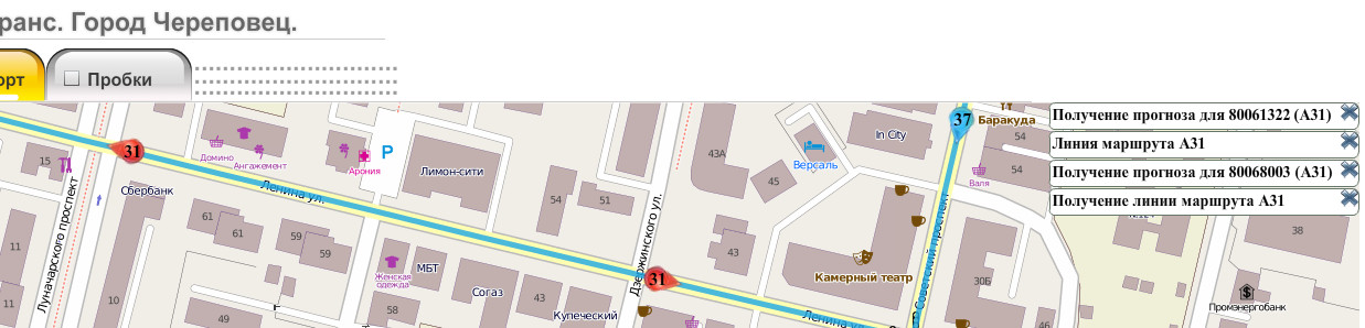

Re: мониторинг
собсна наткнулся на интересные такие вот сайтики
http://www.novotrans.ru/bus/
рязань
http://bus62.ru/
саратов
http://bus64.ru/
саранск
http://bus13.ru/
сочи
http://bus23.ru/
было здорово увидеть динамически движущиеся объекты в САСПланет, стоишь так на остановке, иль там в инет кафе и видишь как твой автобус подъезжает))))
чтобы выйти и сесть в него )))))
