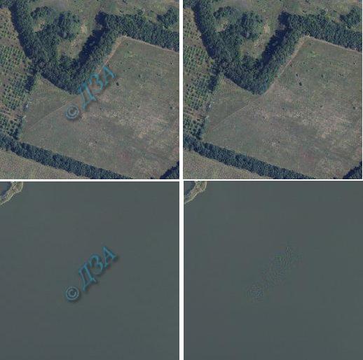

Логотип размером не в пример Гугла-Яндекса, сильно мешается при просмотре и не дает по нормальному перегенерить вышележащие уровни. Снимки Украины во многом уникальные, лучше Спота, до 17-го уровня и хорошего качества, однако высокие уровни сделаны как то странно и криво, с потерей цветов и контраста: непонятно, что можно рассмотреть, например, на таком тайле 9-го уровня.
Координаты логотипа на тайле фиксированы и этот логотип имеется на посностью белом фоне. Хочется максимально ослабить логотип, желательно, используя ImageMagick (чтобы процедура была пакетной и одновременно можно было подкрутить уровни).
Пока смог некоторым шаманством в IM получить результат как во вложении.
Помниться, где то тут уже заходила речь об удалении логотипов (не могу найти где), может кто подскажет, как это проще всего сделать?
Подложка кадастра - как стереть логотип?

Результат получен так: на тайл были наложены в Гимпе два слоя, полученные из "белого" логотипа: негатив в режиме "добавление" и позитив с цветом в альфа канале в режиме "вычитание". Коэффициенты прозрачности подбирались экспериментальным путем в Гимпе до максимального визуального подавления логотипа.
В команду для IM это переносится так:
convert tile.jpg logo_inverted.tif logo_alpha_channel.xcf -fx "(u[0]+0.4*u[1]-0.8*u[2])" tile_no_logo.jpg
Где 0.4 и 0.8 - найденные в Гимпе коэффициенты.
Но повторюсь - это шаманство, должен существовать нормальный алгоритм, поскольку теоретически такой логотип должен удаляться почти без следов.

Re: Подложка кадастра - как стереть логотип?
Эврика! Все решилось!
После изучения статьи про альфа канал в Википедии, наконец то понял, как можно найти прозрачность и логотип математически строго решая систему из 2-х уравнений, имея логотип на белом и черном фоне (спасибо DJ VK за подсказку о 2-х цветах).
В итоге, имея логотип на белом и на черном фоне (l_w.tif и l_b.tif соответственно) любой прозрачный логотип полностью будет удаляться с tile.jpg командой
convert tile.jpg Rw.tif Rb.tif -fx "(u[0]-u[2])/(u[1]-u[2])" tile_no_logo.jpg
Результаты - во вложении. Неполное стирание логотипа объясняется скорее всего погрешностями JPG-а. Вероятно, усреднениями некоторую часть артефактов можно будет частично убрать.
T_Im
- Постигающий Дао
- Сообщения: 112
- Зарегистрирован: 04 янв 2009, 21:52
- Благодарил (а): 14 раз
- Поблагодарили: 23 раза
Поскольку есть 3 разных цвета и 3 канала, то всего возможно получить
3 варианта маски и 3*3 = 9 вариантов альфа канала (независимых соответственно 2 и 2*3 = 6).
Усреднив по 10-50 тайлов с логотипом одного цвета и поигравшись с различными вариантами (в том числе и усредняя их между собой) постарался максимально уменьшить артефакты, проявляющиеся при удалении логотипа.
Сравнительный итог улучшений - во вложении (200% кропы логотипа по предыдущей и по улучшенной методике). Стало заметно лучше - на неоднородном фоне артефакты практически не видны.
Чтобы удалить логотип с тайла ("улучшенные" файлы !Mask.tif и !Alpha.tif во вложении):
convert tile.jpg !Mask.tif !Alpha.tif -fx "(u[0]-u[1])/u[2]" tile_no_logo.jpg
