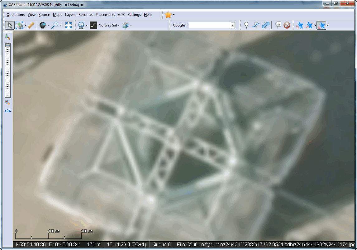

Сообщение Tolik »
Это ограничения джаваскриптов, сами данные берутся из одного источника.
Короче, вот какая-то башня на площади вокзала Осло (длинную тень там отбрасывает):
N59°54'40.85" E10°45'00.87"
