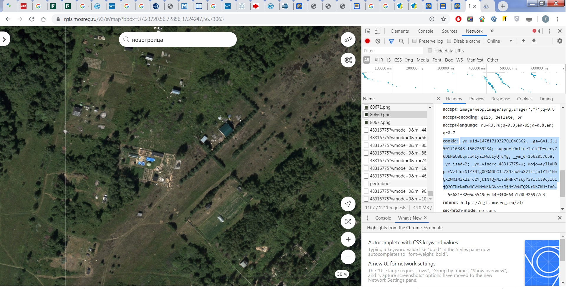

Новый zmp приложил (MOsat.zmp.rar). Каждый раз при работе с RGIS, надо начинить с вебверсии, для определения нужного cookie см. рис. 1 1. Открываем Хром (или любой другой браузер) 2. заходим на сайт RGI, включаем режим ОФМ МО 3. Включаем Инструменты разработчика (ctrl+shift+I или через меню браузера) 4. если надо двигаем карту, чтобы прогрузились таилы в окне DevTools. 5. копируем ВСЮ строчку cookie (включая "cookie:") см. рис. 2 6. запускаем СасПланет включаем карту RGIS 7. включаем Параметры карты (ctrl+alt+P) и вставляем эту строчку в ячейку с "Версия карты" Как только перестает грузить, проделываем всю процедуру заново. У сервера, возможно, есть защита. После некоторого числа скачивания (где-то 20-30 тайлов), сервер начинает отдавать беспорядочные тайлы. Тогда надо подождать минуты 2-3 и перезапустить Саспланет. |

(0019306) rass (reporter) 28-08-2019 17:41 edited on: 28-08-2019 17:43 |
я понял. Спасибо, zed. надо в GetUrlScript.txt заменить строчку: Version + 0000013#10 + на строчку: RequestHead + 0000013#10 + И тогда скопированную строчку cookie вставлять уже в ячейку "Дополнительные HTTP заголовки:" |
(0019307) zed (manager) 28-08-2019 18:16 |
Да, именно так. А ещё в скрипте надо удалить из RequestHead заголовки с полями ограниченными ":" с начала и конца, т.е. первые 4 поля. Это "мусорные" заголовки протокола http/2. |
(0019308) rass (reporter) 28-08-2019 19:44 edited on: 28-08-2019 19:46 |
обновил zmp (MOsat_2.zmp.rar) и процедуру Каждый раз при работе с RGIS, надо начинить с вебверсии, для определения нужного cookie см. рис. 1 1. Открываем Хром (или любой другой браузер) 2. заходим на сайт RGIS, включаем режим ОФМ МО 3. Включаем Инструменты разработчика (ctrl+shift+I или через меню браузера) 4. если надо двигаем карту, чтобы прогрузились таилы в окне DevTools. 5. копируем ВСЮ строчку cookie (включая "cookie:") 6. запускаем СасПланет включаем карту RGIS 7. включаем Параметры карты (ctrl+alt+P) и вставляем эту строчку в ячейку с "Дополнительные HTTP заголовки:" |

(0019321) zed (manager) 04-09-2019 09:33 |
На скриншоте строка с cookie не до конца выделена, может вы её так частично и скопировали? |
(0019322) trotckiy (reporter) 04-09-2019 10:32 |
Выделяю полностью вставляю в ячейку с "Дополнительные HTTP заголовки:" и ничего. Смотрю приложенный файл "1" там тайл - .jpg у меня .png может что то изменилось на веб версии карты. |
