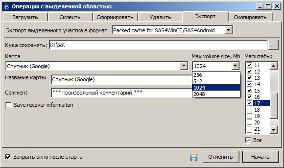

Garl, а пункт Сжатие там зачем? SAS4WinCE вроде бы понимает не только jpeg.
И раз версия для Android имеет тот же формат кэша, то нужно это отразить и в названии экспорта: Cahe for SAS4WinCE/SAS4Android
Garl
30-04-2012 14:33
manager   ~0006522
про поддержку png запамятовал, хотя для JPEG кэша этот параметр местами необходим.
название щас профикшу.
vasketsov
30-04-2012 15:02
manager   ~0006523
>сортируется за 5с (линейно по количеству)
Алгоритм сортировки с линейной сложностью озвучить не сложно?
>raise Exception.Create
Только умоляю, делайте свои классы исключений, при отладке это ой как критично.
>разве деструктор может возвращать ошибки или результат
Нет, деструктор обязан всё смыть безо всяких исключений. Исключение из деструктора - это признак наличия ФГМ у автора такого подхода. Критически важные вещи, которые в принципе могут потребовать вмешательства пользователя или повторного запуска (например поосвободили память на компе, восстановили сеть или закрыли другую прогу, блокирующую операции с файлами), надо обязательно выносить из деструктора.
Dima2000
30-04-2012 16:22
developer   ~0006524
Garl, из имени файла нужно убрать расширение! В класс передавать только C:\11, расширения .d00 и .inx класс добавит сам. Потому что ChangeFileExt() может ошибочно принять имя с точкой за имя.расширение, что есть фи. Вот и не стал её применять внутри юнита.
Пункт Сжатие убрать совсем, он неприменим к данному экспорту, юнит не производит ни сжатия, ни пересжатия данных, даже наоборот, суммарный размер данных немного увеличивается за счёт служебных структр (как минимум файла индекса).
Из поля для комментария убрать текст, пусть будет пустое поле для ввода текста. Название поля "Comment" заменить на русское "Комментарий", этого достаточно.
Название экспорта лучше даже "Packed cache for SAS4WinCE/SAS4Android" - подчеркнуть, что кэш именно пакованный будет.

Да, пункт Сжатие неприменим потому что файлы любых типов пишутся в пакованный кэш в бинарном виде, без распаковки или перепаковки. Хоть jpg, хоть png, хоть exe. Как в архивы (тот же TAR).

Э, на sas4wince2.jpg небольшая ошибка, не указано имя файла для записи, только путь. AssignFile вылетит по ошибке. В остальном всё нравится (переводом можно и потом заняться), уже облизываюсь на такую ночнушку. :)

Как видно из приложенного файла, можно выбрать для экспорта только одну карту. Это неправильно, надо чтоб хоть все можно было! Кэш ведь один должен быть на всё про всё.
Garl
30-04-2012 19:00
manager   ~0006538

reporter   ~0006541
Кстати, и "Название карты" - здесь термин неправильный, так как там может быть не одна карта, а и слои, и снимки разные. Может, надо "Название кэша"?
30-04-2012 19:08
reporter   ~0006542
<пакованный кэш один (или больше) на каждую карту, несколько карт объединять в один пакованный кэш нельзя>
А у v_max в упаковщике можно ставить галки на каждой карте, и все они будут упакованы. Тут надо точно разобраться, будет ли программа работать с несколькими разными упакованными кэшами.
Garl

В порядке занудства:
1. Всё что не меняется в процедрах и функциях - объявляем как const.
2. Save recovery information если инфа сохраняется отдельно, или Add если вместе с данными.
3. Почему GB с пробелами, а MB без?
4. Надеюсь просто размер в байтах можно вбить?
5. Если "Название карты" сделать как Checkbox и обновлять при смене карты если он выключен (по умолчанию), и делать доступным текстовое поле только если checkbox включен - наверное будет вполне доступно для понимания среднестатистическим юзером, что название карты берётся из саса по умолчанию, но в принципе можно и руками поправить.
>Москва занимает примерно 35К тайлов на z18, Московская область порядка 220К тайлов
Странный пример. Вся МО на WinCE для "вот щас возьму и пойду погуляю по всей области" - это идефикс.
Из более реального. Все сервисы подробных снимков вдоль дорог Москва-Пермь (с подробными снимками на зумах 14+16+18 + собственно космоснимки 14 + 15 + все выше 12 + 10 + 8 для всех возможных маршрутов по ширине на каждом зуме на экран ноута + пара тайлов за экраном) занимают полторы карты памяти 32ГБ SDHC в сумме (причём файлами по 1-2 гига, а не мелкой россыпью). Вот на подобные размеры и количества тайлов по порядку величины и стоит ориентироваться, а не на "детские" сотню тыщ тайлов. Для своих любимых маршрутов типа Мурманск-Сочи каждый сам может оценить в зависимости от количества используемых сервисов и наличия снимков. Думаю что нижний предел для всех снимков в сумме - где-то 1 Гиг на 1000 км.
Garl
01-05-2012 07:18
manager   ~0006566
Размер думаю таки в МегаБайтах будет, а вбивать точно нужно? в принципе можно разрешить.

developer   ~0006568
Zed, спасибо, оказывается я всё делал правильно. Наверное дело в дельфи, она у меня 5-я. Потому что Ваш код не компилит (ровно как и мой), говорит ошибку 'END' expected but 'TYPE' found на строку со вторым type. Извините за ламерство.
За занудство спасибо, сам такой, одобряю.
Разумеется, так и есть. Куча пропертей объявлена read only - для доступа снаружи к внутренним переменным класса, для контроля, статистики и прочего. Они все совсем не const в самом классе, просто снаружи менять произвольно не дам.
Вместе с данными тайла, в процессе экспорта тайлов, прямо перед тайлом, в файлы .d??.
И этот же бит разрешает добавление копирайта (который в свою очередь будет использоваться как сигнатура наличия инфы о тайлах в файле). С сброшенным битом и пустым комментом файлы должны быть похожи на создаваемые родным упаковщиком (от v_max). Индекс я формирую немного по другому, но там всё на прямых указателях, так что работать будет.
Коммент сохраняется вне зависимости от этого бита, если не пуст - добавляется. Для получения "родных" файлов (как от упаковщика v_max) надо передавать коммент пустым.
По желанию, конструктор проверяет переданный размер на интервал 1КБ..2ГБ и выдаёт исключение если не попадает в диапазон. Допустимы отрицательные числа и не передача параметра вообще - тогда возьмётся значение по умолчанию (1ГБ).
Коммент принимает размером до половины ограничения (512Б..1ГБ). Будет беда если тайл вместе с комментом не влезает в ограничение - будут создаваться всё новые и новые файлы данных, дойдёт до .d99 и вылетит по исключению.
Увеличил нижний предел с 1КБ до 1МБ.
Вроде понятно, одобрям-с, сделайте, потестим.
>создание индекса запускаетя вручную?
Простите, но посмотрите же начало исходника, там описано как вызывать. Да, вручную, методом .SaveINX.
Конструктор не создаёт никаких файлов, только иницализация внутренних переменных.
Каждый вызов .Add пишет тайл в файл данных (создавая его), с разбивкой по volume. Файл данных остаётся открытым! Индекс не создаётся.
Для создания индекса вызвать .SaveINX();. Файлы закрываются, память не освобождается.
Деструктор лишь закрывает открытые файлы и отдаёт память. Всё не сохранённое погибает в недрах сборщика мусора. :)
>есть вылеты на jpgс размером тайла=0 байт
Так и должно быть, нулевые тайлы вызывают исключение. Раз уж говорите не надо возвращать коды ошибок, а генерить исключения. В тексте исключения ведь написал его причину: if l=0 then raise Exception.Create('Size of tile is 0.'); //Тайлы нулевой длины не принимаем
Расчитываю что обработкой ошибок займётся вызывающая программа, некоторые исключения не смертельны для продолжения процесса, можно игнорить или копить статистику или показывать вопрос юзеру, по выбору вызывающей программы. Список таких исключений добавлю в описание.
Я бы оставил как на картинке, только с пробелом перед МБ. Вбивать точный размер не знаю для чего может пригодиться, ведь файл данных невозможно добить точно до указанного размера, там оставляется запас размером от 300 байтов до максимального размера тайла (если текущий переданный тайл не влезает, то начинается новый файл данных, даже если следующий тайл мог бы и влезть). Т.е. все файлы данных должны быть не больше указанного размера, реально они всегда будут на десяток КБ (ну или один-два КБ если тайлы мелкие) меньше.
Dima2000
01-05-2012 09:17
developer   ~0006569
Извините, ошибся, беды не будет, сразу вылетит по исключению raise Exception.Create('Size of tile is too big.'); //Тайлы длиннее предела не принимаем
Во внутреннем пределе размера длина коммента уже учтена.
vasketsov

VMaxSize
сделал VMaxSize := (Strtointdef(FFrame.cbbMaxVolSize.text,-1)-1)*1048576;
но всёравно получается 18 зумов в 58kb!!! не верю :)

Garl
02-05-2012 14:08
manager   ~0006628
так мы вообще не даём вводить . пока только жёсткий выбор из списка.
а затем будет RegExpами выбор только чисел без знаков. т.е. только больше ноля.

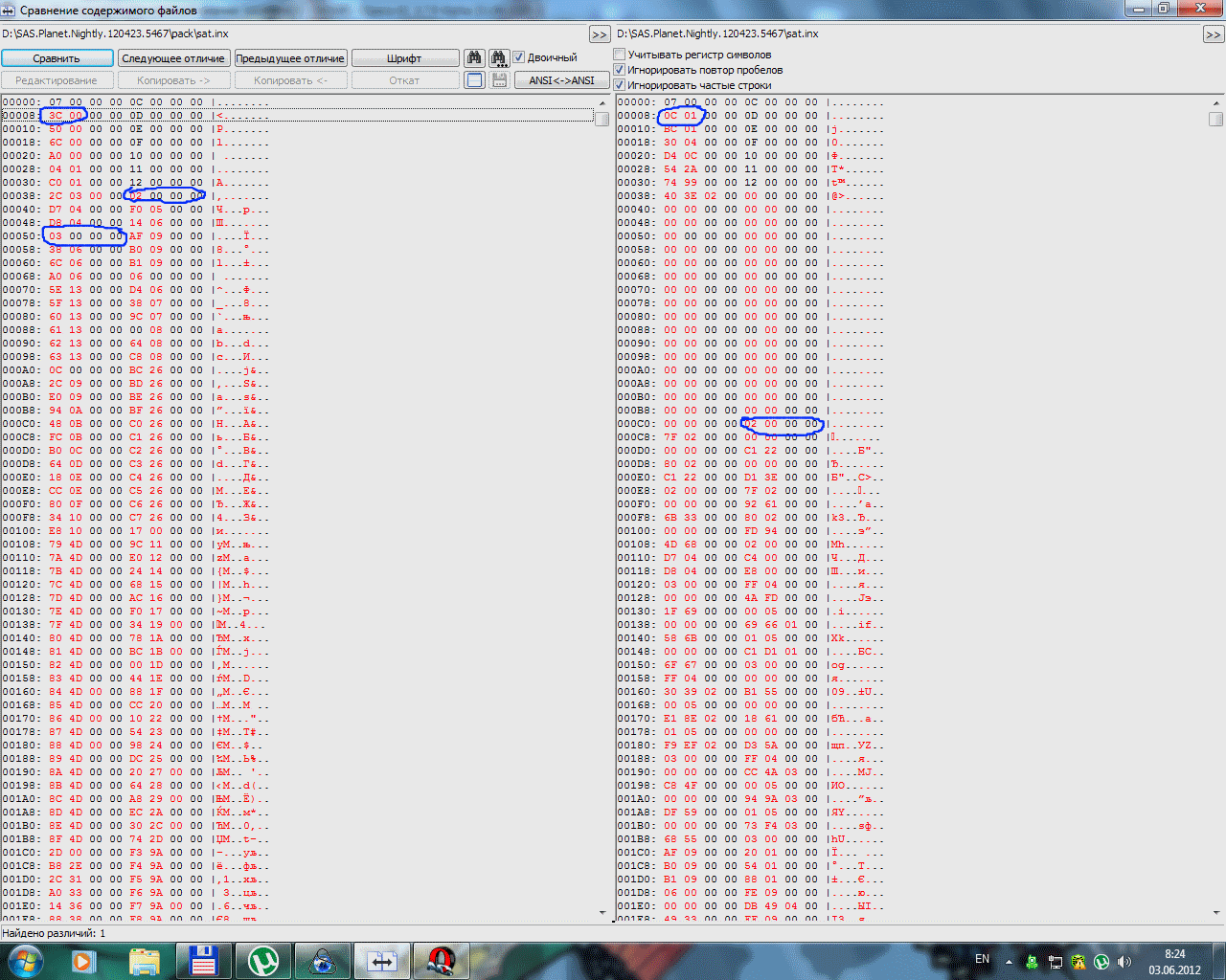

Результаты.
Карта спутник яндекс, выделение 2х3 (HxV) квадрата на z8, слева от хабаровска и ниже почти до владивостока (большинство занимает китай, там снимков у яндекса нет), зумы выбраны 1-15,17. На 17-м скачано не всё, остальные должны быть полными.
Галка recovery info стоит, размер файлов 256МБ, название карты и короткий коммент.
Общее количество тайлов 1703942, экспортировано 37706 (по файлу индекса), общий размер тайлов 524524135 (по файлу индекса), размер файлов данных 267381735+257745898=525127633. Где-то непорядок однако! Файлы данных должны быть длиннее, на размер копирайта и комментов и инфы о тайлах.
Ошибок в процессе не произошло, в файле индекса (размером 617713) ошибок также не найдено.
Тайлы передавало 20 минут, сортировка и сохранение индекса менее пары секунд.
Памяти было выделено не пойму сколько, мало, до пары мег явно, точнее не могу увидеть.
В DebugInfo ничего интересного про экспорт не нашёл.
На первый взгляд оба файла данных и файл индекса правильные, копирайт есть, recovery info есть, коммент в конце есть, тайлы очевидно тоже есть. :)
Сейчас буду внимательно разглядывать что получилось в итоге, жаль нельзя посмотреть подробный лог действий класса.

developer   ~0006637
Я тормоз, всё так и есть, ровно на сколько должно быть, настолько файлы данных и длиннее. Спутал местами два размера.
Тогда считаю всё сформировалось верно.
Сейчас ещё сохраню (средствами SAS)выделенную область в отдельный каталог и сравню файлы данных с ним. Пока сохранение идёт немного медленнее экспорта! Что впрочем ожидаемо, мелкие файлы однако.

В выделенной области в кэше SAS есть 37706 файлов общим размером 524524135. Т.е. ровно сколько экспортнулось. Несколько файлов сравнил побайтно из файла данных и из кэша SAS, одинаковы. Экспорт работает.

Про красоту.
Настоящая красота будет если:
а) прогресс сделать как в окнах закачек, полоска двойным цветом (сколько тайлов обработано и сколько реально экспортировано);
б) как в закачках выводить сколько КБ/МБ/ГБ/ТБ сохранено, сколько ориентировочно осталось, сколько времени ещё надо.
Понимаю что это не совместимо с идеологией экспорта и никто делать не будет, зато красота. :-D

03-06-2012 04:31
manager   ~0007283
сравнил индесный файл у SASPACK и у этой штуки - небо и земля.
приложил принтскрин сранения содержимого.
03-06-2012 05:26
manager   ~0007284
Ну и где тут земля?
Подозреваю, что справа не те "02 00 00 00" обведены (д.б. в строке 108).
P.S. неисправность в последних ночнушках обсуждаем в 0001322
03-06-2012 12:32
manager   ~0007289
да Толик, все верно, ошибочно выделил. Но перед самими данными непойми что. И в результате андроид посылает нахрен с такими картами.
