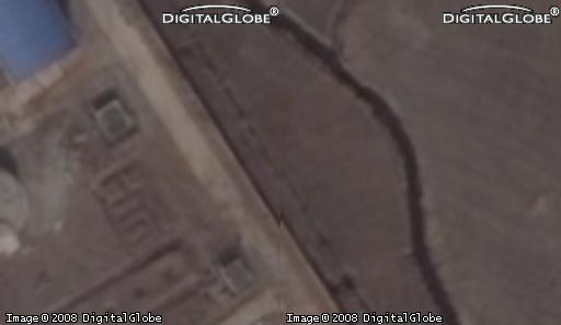

DescriptionПри просмотре и\или сведении в файл уже прокачанной карты - наблюдается расстыковка тайлов (они клеятся не точно встык, а со смещением). Точнее описать не могу - смотрите скриншот, там видно. Особое внимание - на диагональные полосы.
Проявляется на глубоких зумах (скрин - от 19го), как минимум на DG.

Добавил скриншот и с отображением тоже (prrr.jpg - это была склейка в файл)

Вот урлы на два соседних тайла которые генерятся САСом, при состыковке которых a ручками в фотошопе получаем картину маслом СО смещением:
http://image.globexplorer.com/gexservlets/gex?ls=49&tid=7015582451,7015582452,7015582453&cmd=image&id=7327000741&appid=030400A&iw=256&ih=297&projid=54004&xul=13992562.39788437&yul=4689877.47303353&xlr=13992638.83491265&ylr=4689788.79413730
(Untitled-1.jpg)

>Исключатся по крайней мере глюки с обрезкой.
Выше, в шапке тикета, на последней картинке - как раз именно это.
Взяты два урла на соседние тайлы (урлы сгенерены САСом), запрошены браузером, и в Фотошопе склеены "встык". Обрезки никакой не делалось - просто результаты 2х САСовых урлов рядом, так что глюки обрезки исключаем.
Как видим - смещение присутствует даже при запросе браузером по САСовым координатам, и это смещение только по вертикали. Вопрос в том, САС это кривые координаты нам сгенерил, либо уже сервер округлил точные координаты на своей стороне и отдал нам "приблизительно то же место". Вероятность 50\50, о чем тикет и. :(
