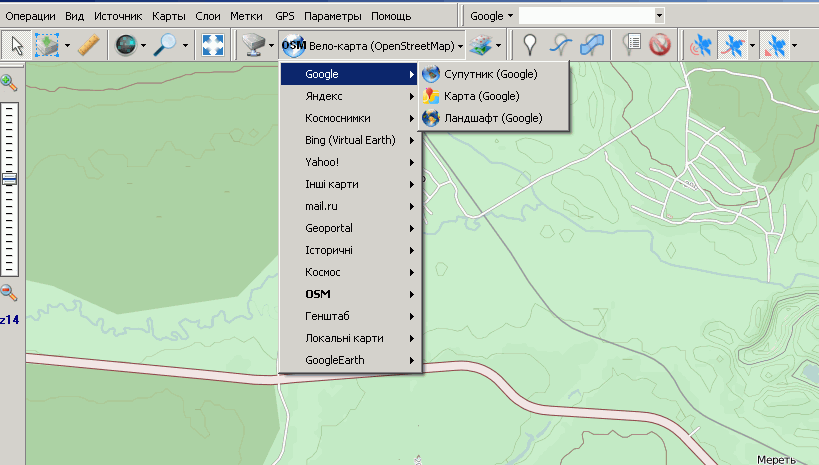

DescriptionПри изменении настроек языка с украинского на русский не происходит изменений в названиях карт.
Предложение: в файле maps.ini названия карт указывать на английском, а перевод брать из региональных настроек.
Steps To ReproduceПри разархивировании найтли сборок на моем компьютере включается по умолчанию украинский язык меню. При изменении в настройках на "русский" меню перерисовывается, а названия карт остаются прежними (Супутник)

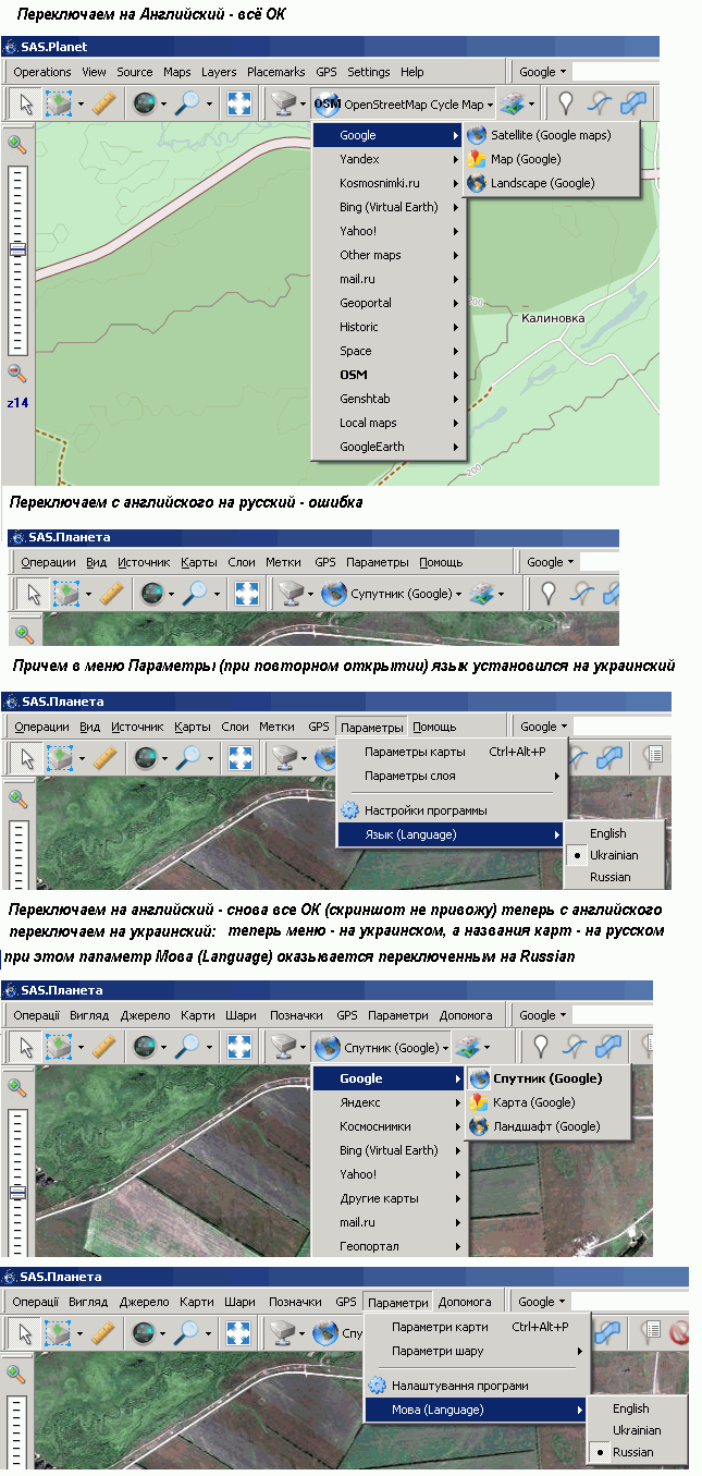

На втором рисунке я сопроводил вид меню и названий карт скриншотами. В общем, получается, что если переключиться на русский - меню переключается на русский, а карты - на украинский. А если в параметрах переключиться на украинский, то все наоборот).

Региональные настройки Россия, язык русский. Да. Можно закрывать и открывать, меню будет на русском. И если переключиться на английский, а затем на русский, меню переключается на русский, а названия карт - на украинский.
