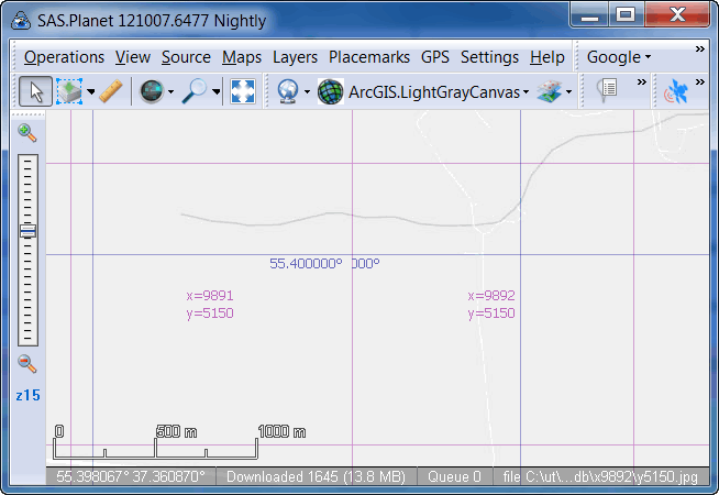

ОписаниеВ версии 121007.6477 появились глюки, см. скриншоты.
Когда числа попадают на границу тайлов, они двоятся.

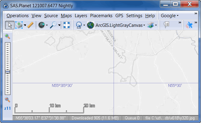

На 3-й картинке виден ещё один глюк: в формате "только градусы" показывает очень много нулей.

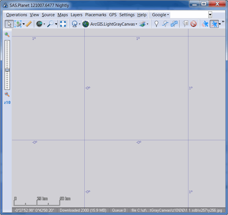

На 4-й другое замечание: "-0" вместо "0".

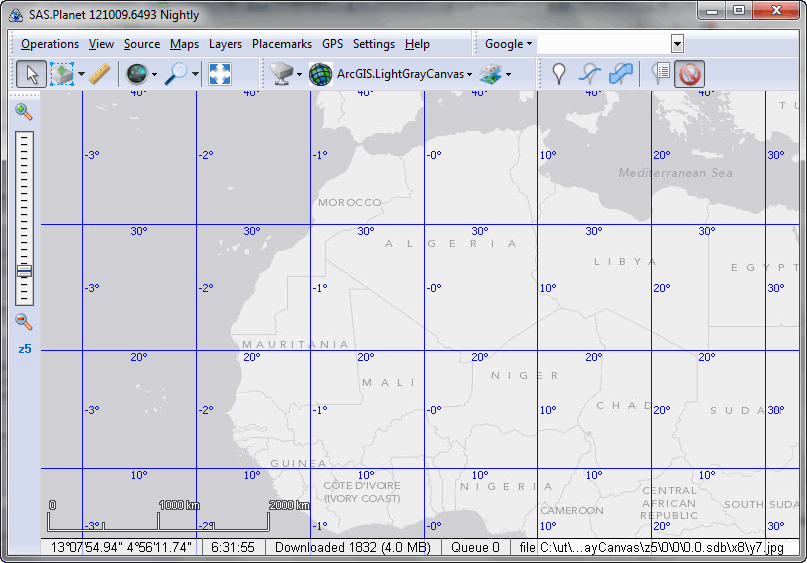

Пока вижу проблемы:
1. нет нулей в режиме WS deg.min.sec и WS deg.min. (т.е. W1 вместо W10) (blocking!)
2. "-0" на экваторе и нулевом меридиане.
3. в режиме WS deg.min и --deg.min. куча незначащих нулей (например, E37°22.5000' на z17)
4. нет нулей в западном и южном полушарии в режиме --deg.min.sec. и --deg.min. (т.е. -1 вместо -10)

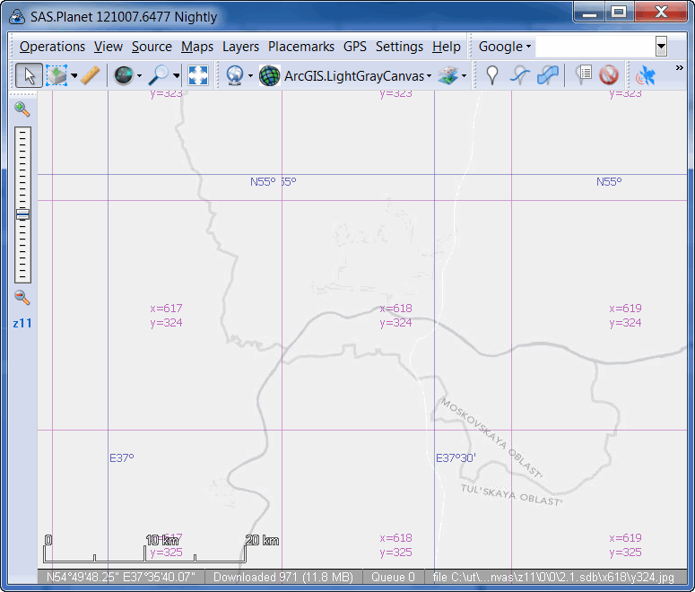

5. искажение цифр на границе тайлов (скриншот 2012-10-09_093642.png, уж не знаю, может это другая тема)

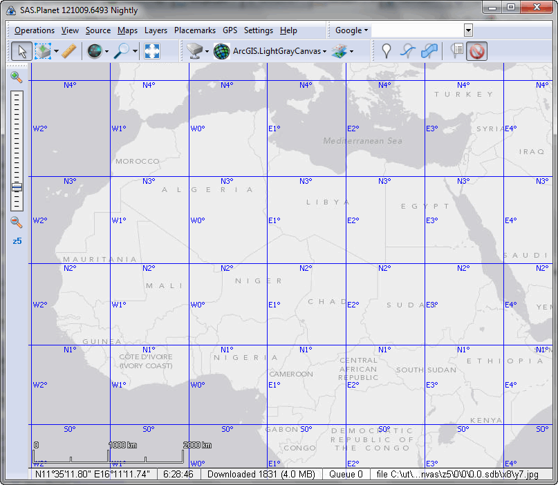

09-10-2012 05:41
руководитель   ~0009351
Добавил глюков в пост 0001607:0009346, может ещё добавлю.
09-10-2012 05:45
автор   ~0009352
> W1° очень даже красиво или должно быть W1.00°
Да, очень красиво, но д.б. 10 градусов

1. на 85-с-чем-то параллели на зуме 4 цифры не помещаются. Может, эту параллель совсем не рисовать? 2012-10-09_202641.png
2. искажение цифр на границе тайлов (скриншот 2012-10-09_093642.png, уж не знаю, может это другая тема)
Вроде всё хорошо!
