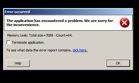

DescriptionНа протяжении 2х последних ночнушек (30.11, 27.12) наблюдаю спорадические вываливания программы в AV если активно двигать карту туда\сюда. Вероятность весьма увеличивается если идет скачка тайлов (кэш - пустой). Скрин1. При нажатии на ОК - процесс схлопывается, .elf не создается.
Если же просто открыть программу, дать ей прогрузить экран в кэш и при этом не словить AV, а потом аккуратненько закрыть - то с вероятностью 80...100% получаем ML при выходе из нее. Скрин2, .elf.
Нажми на "click hire" и в раскрывшемся окошке скопируй ошибку в буфер обмена (там есть галочка по-моему). А ML - следствие AV, т.е. тут само по себе ничего не течёт.
ML бывает гораздо чаще чем AV - при каждом выходе из удачно нескрешившегося САСа. Может, как раз наоборот - AV следствие ML? Настаивать не буду, но ML вижу много больше чем AV.

Выловил ML. Утечка касалась только кэша Беркли (при закрытии САСа не уничтожалось пара объектов).

Как назло, после ребута винды AV пока ни разу не появлялся (ML - постоянно).
Зато как-то раз вылезло вот такое (MFML в шапке).

Ну вот зачем ты прикрепляешь совершенно неинформативный скриншот и полностью игнорируешь подробные данные, которые выдаются по click here? От тебя я чайниковского поведения я не ожидал.

Потому что хотел приложить .elf в паре со скриншотом (как в случае ML) - а оно взяло да и не создалось. Пришлось приложить только скриншот.

Есть подозрение, что MFML относится к gnugettext.
