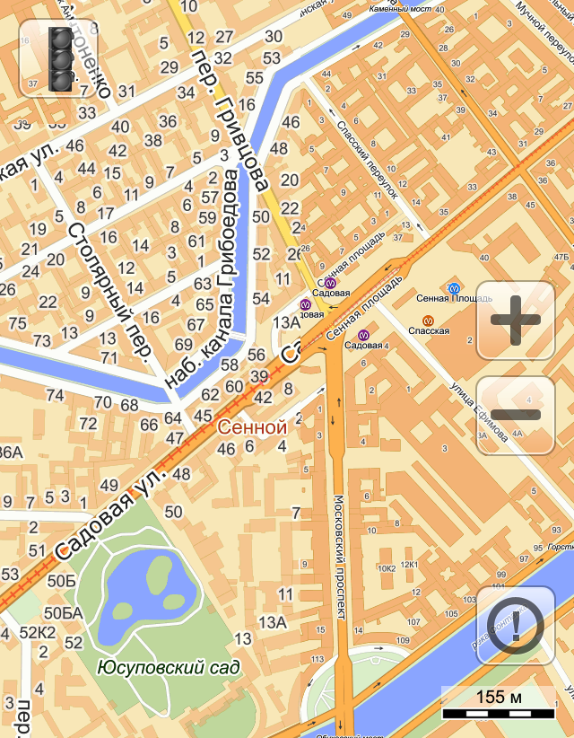

(0010692)
zed (manager)
28-02-2013 14:50
Есть возможность подсмотреть запросы url-ов откуда эти тайлы качаются?
(0010693)
mirridius (reporter)
28-02-2013 14:58
получается... сниффер на мобильное устройство? увы не знаю как реализовать( Я так понимаю, маска запроса для 128-пиксельных тайлов ведь была как то определена, ведь не сам же Яндекс рассказал как у него выкачивать кеш. Может здесь можно аналогичный метод использовать?
(0010694)
zed (manager)
28-02-2013 15:04
В идеале. Или через прокси пустить.
Нет. SAS качает оттуда же, откуда качает браузер на компьютере. А вот откуда качает сам мобильный Яндекс, науке не известно.

(0010704)
28-02-2013 17:56
Вот таким запросом сопровождается загрузка тайлов:
http://mobile.maps.yandex.net/printer?uuid=3d32b20481b1df262ada6899540c8701&protocol_ver=2&lang=ru-RU&

Tolik (manager)
01-03-2013 14:56
Из Wireshark надо не экспортировать, а сохранять в его родном формате, .cap
(0010745)
zed (manager)
01-03-2013 14:56
edited on: 01-03-2013 15:01
Да, интересная штука получается, но боюсь что SAS не сможет оттуда качать.
Во-первых, это сложный post-запрос (multipart/form-data), а во-вторых, это бинарный ответ сервера. Т.е. в нашем случае нужна специфическая подготовка запроса и не менее специфическая обработка ответа.
В запросе фигурирует обычная xml:
<?xml version="1.0" ?>
<tiles>
<tile x="4950" y="2568" zoom="12" layer="map" size="1" />
<tile x="4951" y="2571" zoom="12" layer="map" size="1" />
<tile x="4952" y="2571" zoom="12" layer="map" size="1" />
<tile x="4951" y="2567" zoom="12" layer="map" size="1" />
</tiles>
В ответ приходят эти 4 тайла, в виде тайловых записей кэша МЯК (светится YTLD) и в общем-то достать их оттуда не очень сложно (один тайл прикрепил в аттач), но не САСом.

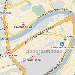

Tolik (manager)
01-03-2013 14:59
edited on: 01-03-2013 15:04
А я для сравнения приложил наш обычный тайл (tiles.png)
http://vec01.maps.yandex.net/tiles?l=map&x=4950&y=2568&z=13&g=Gaga
Отличается мелкими надписями, на супер-пупер-ретине не видать ни фига?
(офтоп) А RAW чем открывается?

Tolik (manager)
01-03-2013 15:17
Приложил ещё tiles12x2.png - это 1/4 тайла меньшего зума, увеличенная вдвое алгоритмом bicubic.
Чисто из любопытства.
Получилось то же самое, только низкого качества.
