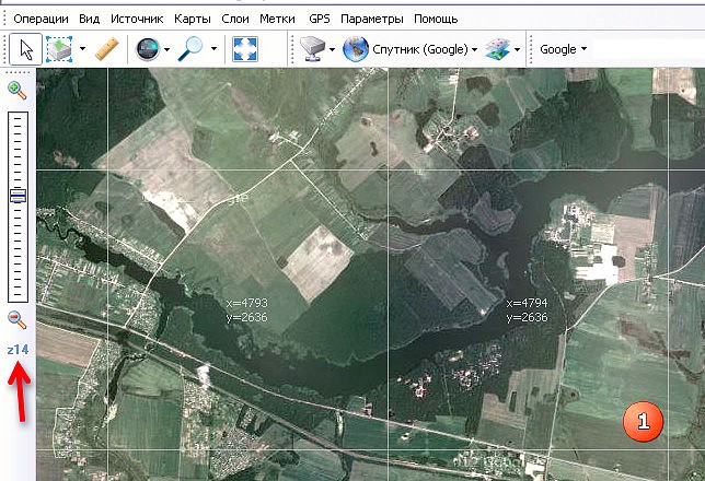

DescriptionДолго и упорно не мог понять почему я не могу подключить кэш SAS в MOBAC. Оказывается я указываю сформировать кэш 16 и 17, на выходе получаю 15 и 16. На первой приложенной картинке видно, что 17 зум выкачан полностью и в кше файлы действительно лежат.

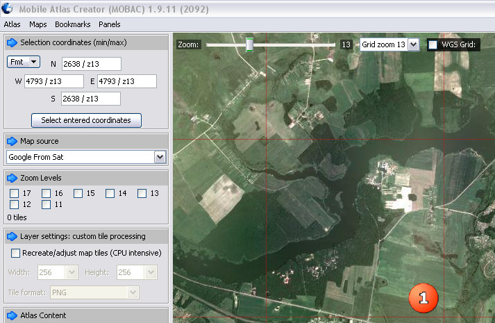

При Экспорте в ZIP GMT тоже получаются упакованными зумы 15 и 16. Третья вложенная картинка это демонстрирует. Изучив координатные квадраты более внимательно оказалось, что , к примеру квадрат с координатами Х=38335 У=21043 на карте соответсвует 17 зуму, а в натуре в файле экспорта он в папке 16-го зума. Я чуть мозг не сломал, пытаясь понять почему я не вижу карту, указывая верные координаты !!!

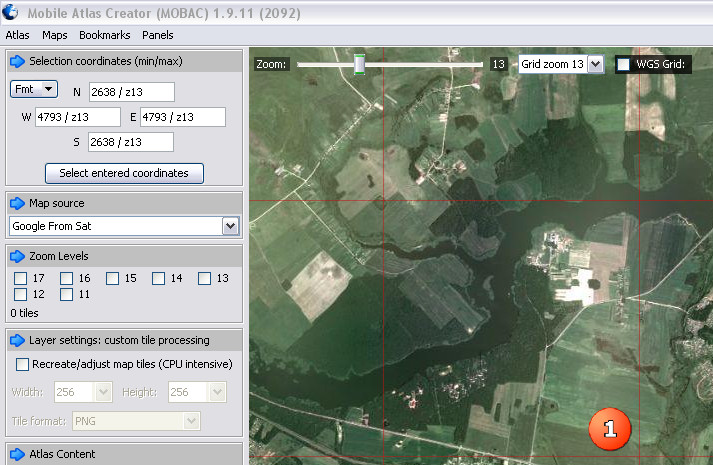

Еще для информации прикреплю картинки. На них указан конкретный тайл для сравнения. На картинке Snap001 видно , что он в MOBAC в зуме 13, а в SAS он в 14.
