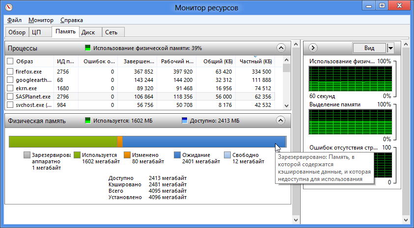

Ну, оно должно именно "упасть", а не просто тормозить. Вначале система может попытаться выдать сообщение о нехватке памяти и предложить закрыть самое прожорливое приложение. Если игнорировать это предложение и пытаться и дальше нагружать оперативку, таки будет или синий экран смерти или ещё что отвалится. Но это будут не просто "тормоза".
И файл подкачки отключите, если он вдруг включен. Тогда на диск ничего свопится не будет.
В linux кстати, идеологически заложено, что свободной оперативки в системе не должно быть. То что не используют приложения, обязательно займёт ядро под кэш. Это в винде привыкли, что оперативка ничем не занята. Хотя, у меня в win8 уже показывает, что как таковой, свободно 12 Мб, а более 50% "Зарезервировано" (см. аттач).
