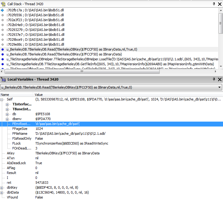

Судя по скриншоту - словил дедлок: > AIsDeadLock = True |
И как с этим бороться? |
>Судя по скриншоту - словил дедлок: >> AIsDeadLock = True Не факт. Возможно просто осталось неинициализированное занчение левое. Обрати внимание, что I = 0, а зависло на ret := db.get(db, PDB_TXN(ATxn), @dbtKey, @dbtData, AFlag); то есть еще до любых записей в AIsDeadLock |
Закрыть САС, в DB_CONFIG добавить строчку: set_verbose DB_VERB_DEADLOCK on И если словишь ещё раз, то ничего не трогая, пока оно висит, нужно собрать статистику: db_stat -C A -h %путь_до_папки_env% (утилиту db_stat брать из комплекта sdb_util) |
Ну, я не знаю почему оно может зависнуть внутри db.get кроме как из-за дедлока. Хотя в теории функция должна была сразу же вернуть результат DB_LOCK_DEADLOCK Там как бы настраиваемое поведение при дедлоках: оно может ждать какой-то тайматут или вышибать сразу. Причём, при дедлоке будет заблокировано 2 и более потока и какой из них получит отлуп так же решает библиотека. |

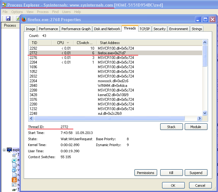

| 10-09-2013 04:51 | zed | File Added: procexp.png | |
| 10-09-2013 04:54 | zed | Note Added: 0012761 | |
