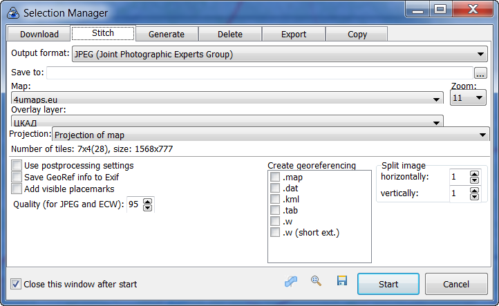

| Description | После добавления галочки Exif 0001909 в меню Stitch элементы налазят друг на друга (см. скриншот). Да, у меня в параметрах дисплея стоит 125%. Но раньше всё выглядело достаточно пристойно (см. другой скриншот). И ничто не мешает оставить верхнюю часть меню как была, сдвинуть вниз только одну Quality. | ||||||||

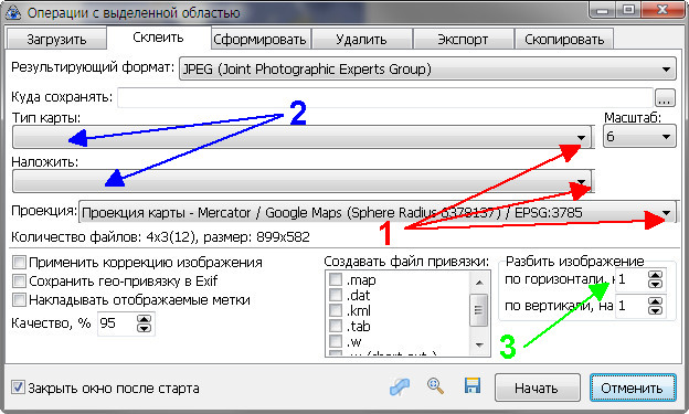

(0013369) usver (reporter) 02-12-2013 08:25 |
У меня разрешение 115%, новая вкладка «Склейка» отображается нормально, единственный мелкий недочет - не влезает слово «на» (цифра 3 на скриншоте). Однако, если увеличить, а потом снова уменьшить ширину этого окна, то вылазят еще два косметических бага: 1) Появляются артефакты отображения в правой части раскрывающихся списков - между стрелкой раскрывания списка и правой границей списка (цифра 1 на скриншоте). 2) Из разворачивающихся списков исчезают названия карты и слоя наложения (цифра 2 на скриншоте). Если навести курсор на эти разворачивающиеся списки, то названия снова появляются. |
(0013395) Tolik (manager) 04-12-2013 14:23 edited on: 04-12-2013 14:24 |
Поменял на 125%, сделал скриншоты "до" и "после" апгрейда на сегоднюшку (2013-12-04_*.png) Лучше, но ещё далеко до идеала. А некоторые вообще 150% ставят: разрешения матриц теперь безумные, а винда масштабирует хреново... |

(0013398) Tolik (manager) 04-12-2013 19:03 |
Ну да, выпадающий список проекций обрезан снизу. И слово Projection помещается с трудом. И кстати, после слова Projection можно было бы "вставить" перевод каретки. |

(0013404) Tolik (manager) 05-12-2013 04:23 |
> Ну, т.е. сейчас примерно как и до изменений 0001909 Нет, сравните 2-й скриншот (до Exif) и 5-й (сейчас). Выглядит гораздо хуже. Может я и придираюсь, но в такой классной программе не должно быть таких тупых косяков, которые портят всё впечатление. Тем более, что, ИМХО, исправить их очень легко. Можно взять исходную форму и впихнуть туда одну галочку, не трогая других элементов (кроме Quality). |
