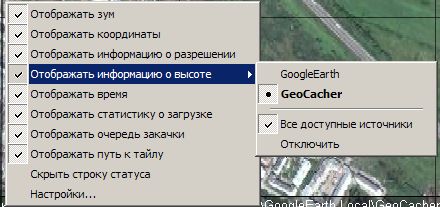

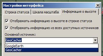

DescriptionВ данном случае имеется в виду настройка отображения высоты в статусной строке. Итак, включить/выключить само отображение высоты можно в четырёх! местах одного меню: галка на пункте основного меню статусной строки, точка на пункте "Отключить", куда имеется переход по стрелке, галка на пункте "Отображать информацию о высоте" закладки "Строка статуса" и галка на пункте "Отображать информацию о высоте в строке статуса" закладки "Информация о высоте". Также дублируются и остальные опции отображения высоты. Не факт, что при этом не возникает конфликтов.
Хотелось бы иметь в основном меню статусной строки только опцию включить/выключить отображение высоты, а настройки (откуда брать данные, использовать ли все доступные источники) свести в одну закладку.

04-03-2014 09:08
reporter   ~0013892
Постепенно замысел начал до меня доходить. Сейчас опишу, если где ошибусь - плиз, поправьте.
1. Чтобы это работало, должен быть доступ к кэшу GC или GE. Если ни один из этих кэшей не доступен, опции выбора их становятся серыми. Также серыми становятся опции "Отображать информацию о высоте" в других местах меню. И тогда п. 2 работать не будет совсем.
2. Если нажать кнопку "Отключить", то включить обратно этой же кнопкой не получится, а нужно нажать на один из источников данных GC/GE.
Итак, отображение высоты имеет следующие опции: отображать/не отображать, GC/GE/оба источника. Для управления всеми этими опциями достаточно всего двух галок на названиях источников. Ни одной галки - не отображать, одна галка - отображать из этого источника, две галки - отображать из обоих источников. Если впоследствии возникнет ещё какой-либо источник для отображения высоты, его нужно будет просто добавить к двум имеющимся со своей галкой.

04-03-2014 10:50
reporter   ~0013900
>А как по такой логике задать главный источник, из которого будут браться данные в первую очередь?
Это правильный вопрос. Однако, как пользователь вообще узнает, откуда в данный момент берутся данные для отображения? Если ему всё равно, откуда они берутся, нет смысла выделять главный и второстепенные источники, с которого первого данные пришли - тот и главный. Если это критично, пользователь должен выделить один источник и затем переключаться между имеющимися с целью, например, сравнить данные. Это я фантазирую, ибо не знаю алгоритма работы с источниками.
Хотелось бы интуитивно понятного интерфейса.
>Там ещё SRTM и ASTER GDEM есть.
А в списке таких нет. И доступ к этим данным происходит совсем иначе.

04-03-2014 11:18
reporter   ~0013902
Пункт меню становится жирным благодаря руке с мышью. Рассмотрим следующую ситуацию. Я установил главным источник GC. Веду курсор и наблюдаю за показаниями высоты. И вдруг попадается точка, для которой в кэше GC нет данных. Но есть данные в другом кэше. По логике, программа должна быстро заменить источник и показать высоту. Но я-то не буду знать, что данные идут уже с другого места. Или точка перескочит на другой источник? А как назад?
