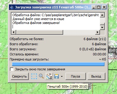

| Summary | 0002665: В окошко скачивания добавить кнопку "Переключить на скачиваемую карту" | ||||
| Description | Оценил удобство относительно недавно появившейся в диалоге скачивания "Операции с выделенной областью", при нажатии на которой восстанавливается выделение, по которому идет скачивание. Часто нехватает кнопки, чтобы не только переключится на выделение скачанного, но и также переключаться на карту скачиваемого (например, чтобы продолжить скачивание других уровней или сгенерить вышележащие уровни). | ||||
| Attached Files | |||||
Добавлю, что для "версионной" карты надо кроме того и на скачиваемую версию переключаться. Чтобы генерить зумы наверх. |
но ведь в версионной карте последняя используемая версия будет активной... |
p.s. надо ж ещё и иконку придумать... |
> надо ж ещё и иконку придумать... В этой хотелке это самая сложная часть. Кроме этого нужно просто пробросить парочку параметров. Так что вперед, если есть желание. |
сделал, но теперь ононе умещается в ширину... может стоит совместить с кнопкой уместить на экране? |
Совмести. Сделай выпадающим меню, например. На твой вкус :) |
Иконку сделал статическую И при скачивании слоя надо дисейблить кнопку. В окошко прогресса при генерации\удалении\экспорте по хорошем по аналогии тоже надо запихать. |
Возможно, удобнее не прятать такую удобную иконку под стрелочку, а поставить отдельно. Если не хватает места, то лучше убрать реже используемую "сохранить выделенную область как полигон" под стрелочку на иконке "сохранить сессию". |
Где ж вы были утром... Переделаю вместе с прогресс баром... |
Нет предела совершенству: теперь хочется иконку из zmp... |
Ну, так сделай. Правда придется еде и IconList передавать. Еще нужно бы сделать фабрику окон, как это сделано для всех остальных процессов, тогда придется меньше параметров в TProviderTilesDownload пробрасывать, но оно не срочно. |
а если IconList создавать внутри frm_ProgressDownload, ведь всё для этого у нас уже есть. |
Ну, можно и так, но зачем создавать еще одну копию иконки, если она уже есть приготовленная для главной формы? Хотя смотри сам - как проще так и делай. |
сделал внутри ибо LoadMapIconsList приготавливается полcе FFormRegionProcess |
