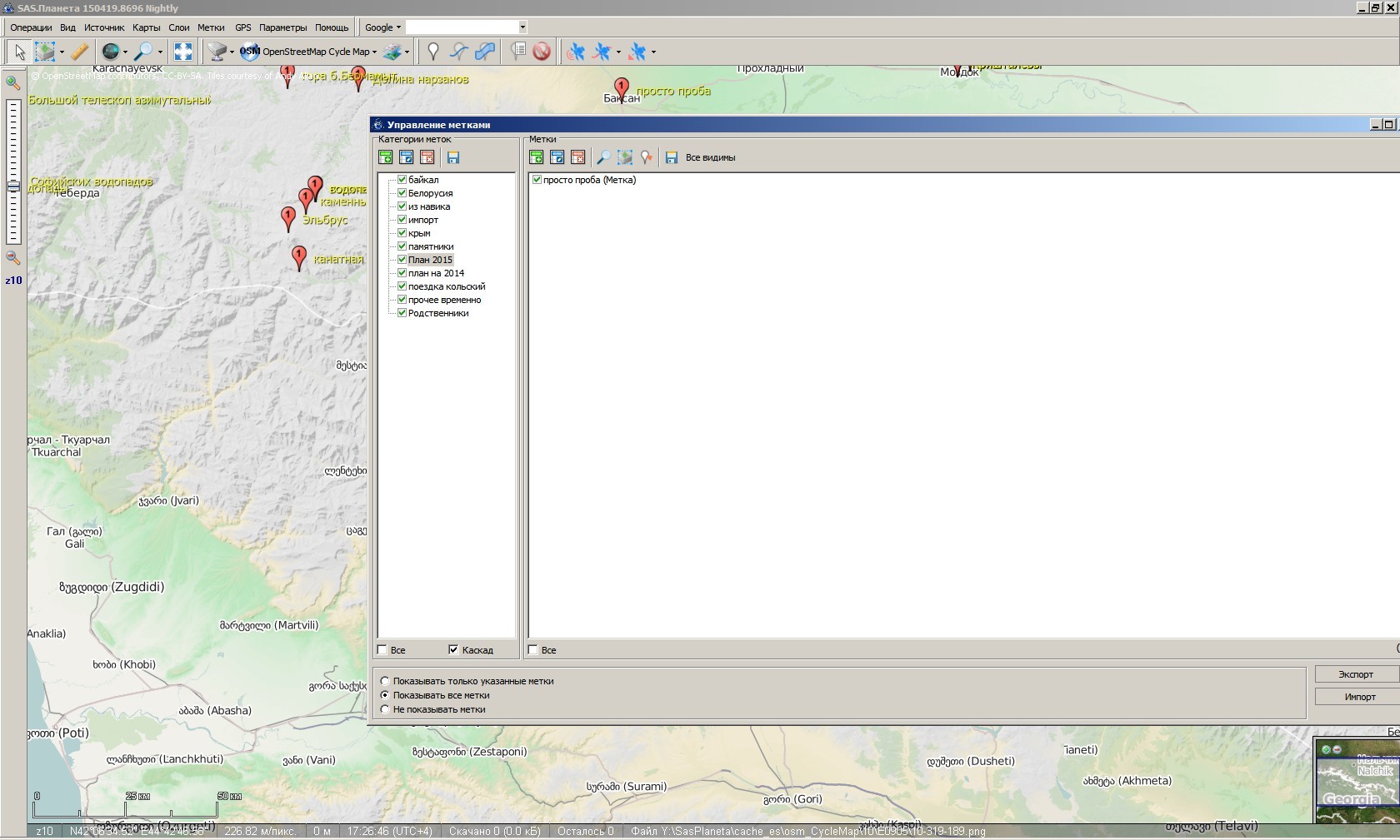

Summary0002699: кривое отображение сохраненных меток
Descriptionв окне "отображение меток" видны только категории, сами метки не видны (именно в этом окне). Все галки стоят, но на карте метки не показываются. Если поставить чекбокс "показывать все метки", то на карте они появляются, но все равно их не видно в окне "отображение меток", т.е. нет самого списка меток. Далее, делаем экспорт ВСЕХ меток - получаю пустой файл.
Но, метка созданная уже в этой версии программы прекрасно видна и в списке меток и на карте, и работает как положено.

(0015728)
samsomus (reporter)
24-04-2015 13:33
версия 150422.8704
(0015729)
zed (manager)
24-04-2015 13:35
У вас наверное повреждён файл меток.
(0015730)
samsomus (reporter)
24-04-2015 13:37
мда... загрузил старую версию, те же грабли... печально, но почему же при чекбоксе "показывать все" - они на карте есть?
(0015731)
zed (manager)
24-04-2015 13:38
Может у них указана неверная категория. Не видя файлов меток, трудно сказать.
(0015732)
samsomus (reporter)
24-04-2015 13:39
загрузил сюда файл меток (просьба потом удалить, если сам не смогу)
(0015733)
zed (manager)
24-04-2015 13:43
Ещё нужен файл с категориями.
(0015734)
samsomus (reporter)
24-04-2015 13:45
залил
(0015735)
zed (manager)
24-04-2015 13:57
Вы либо руками редактировали файлы меток, либо используете не тот Categorymarks.sml с которым создавались метки.
У всех ваших "невидимых меток" указано categoryid="2", а у единственной метки, которая "просто проба" и которая видна, categoryid="22". Соответственно, в файле категорий, категории с id=2 нету. Есть id 1,3,18,22 и проч, а вот 2 - нет. Отсюда и вывод, что вы что-то не то сделали руками. Возможно переносили метки с другого компьютера и забыли перенести файл категорий, вот оно и пропало. Откройте в блокноте Categorymarks.sml и у любой категории измените id на 2 и получите свои метки.
(0015736)
samsomus (reporter)
24-04-2015 14:00
клянусь, не разу даже не открывал эти файлы руками
(0015737)
samsomus (reporter)
24-04-2015 14:01
можно как-то исправить?
(0015738)
zed (manager)
24-04-2015 14:02
"Возможно переносили метки с другого компьютера и забыли перенести файл категорий" (c)
"Откройте в блокноте Categorymarks.sml и у любой категории измените id на 2 и получите свои метки." (c)
Читать умеете?
