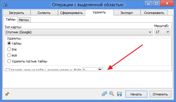

| Description | При уменьшении размеров окна фреймы почему-то ужимаются сильнее, чем окно и уезжают вверх. Особенно ярко это видно на вкладке Удалить. Там PageControl вначале ужимается, а после переключения табов Тайлы/Метки растягивается. | ||||||||||||
| Additional Information | Align там всюду выставлен в Client и не понятно, чего ему не хватает. | ||||||||||||

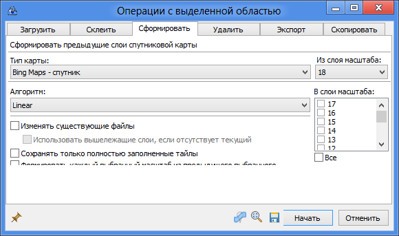

Приложил скриншот с XE2. Глючит аналогично. |

(0015767) zed (manager) 26-04-2015 13:15 |
Оно ещё хуже глючит: открываем вкладку Удалить, уменьшаем размеры формы, вроде всё Ок. Переключаемся на вкладку Сформировать - пол вкладки не видно. Переключаемся назад на Удалить - и тут пол вкладки пропадает. |
