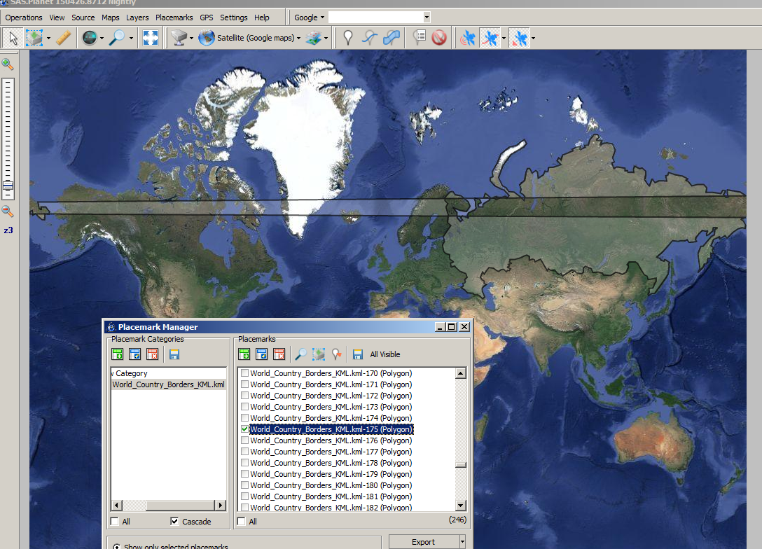

| Summary | 0002707: Полигоны и пути пересекающие 180-й меридиан отображаются неправильно | ||||||||||||
| Description | При импорте полигонов, которые явно будут пересекать 180-й меридиан - они визуально рвутся. Аттач. Надо что-то с этим сделать. :) | ||||||||||||
| Steps To Reproduce | 1. Скачать КМЛ границ стран (http://www.arcgis.com/home/item.html?id=7a8585998b7f470b85235dcdb560c7e2) 2. Импортнуть всё в САС пачкой 3. Обратить внимание на полигон n.175 (Россия) - Чукотка "оторвалась". | ||||||||||||
(0015794) vdemidov (manager) 30-04-2015 12:01 |
Не путай экватор со 180-м меридианом. |
(0015795) vasketsov (manager) 30-04-2015 12:07 |
Ну, тут или специальную обработку делать при переходе через границу карты при показе полигона, в итераторе, возможно расчёте площади и периметра и т.п. (потенциально более правильно, нежели второй вариант), или сразу же отделять всё лишнее и грузить как кусок мультиполигона (заранее предполагая, что граница карты вечная и никогда не изменится, что конечно же проще), или вообще забить (что ещё проще). |
(0015796) Parasite (administrator) 30-04-2015 12:10 |
Ээээ.....не путаю. Где-то выше было упоминание экватора и\или 180го меридиана? Я сказал "сторона экрана" (визуально) и "координата" (в полигоне). Имхо, надо бы проверку при отрисовке полигона - если там встречается явный перехлест по данному типу, нужно как-то визуально рвать и отрисовывать как два, что ли....Вот навскидку даже решение не придумывается. Но оно, как тот суслик - должно где-то быть. :) |
(0015797) vdemidov (manager) 30-04-2015 13:06 |
Как ты предлагаешь отличать случаи когда пользователь таки хочет получить весь мир? Например по Ctrl-A генерируется прямоугольник на весь мир и он должен быть именно таким, а не тонюсеньким вертикальным прямоугольничком? |
(0015798) vasketsov (manager) 30-04-2015 15:31 |
>по Ctrl-A генерируется прямоугольник на весь мир Ну, если не фантазировать на тему фиксирования направления обхода, то тривиальное простое решение - генерировать прямоугольник от -180+0 до +180-0. Соответственно, при переходе от -180+0 к +180-0 через 0 получаем, что перехода через -180 и +180 нет. Более интересен технически другой момент: как отличить для некоторого острова на меридиане 180, нам надо именно его грузить (внутренность), или весь мир кроме него (исключая внутренность). Так что вполне может быть, что для конкретного полигона в общем случае потребуется вводить признак, где находится полигон относительно своей границы. Предположение, что он внутри (= меньше наружной части) не всегда оправдано. |
