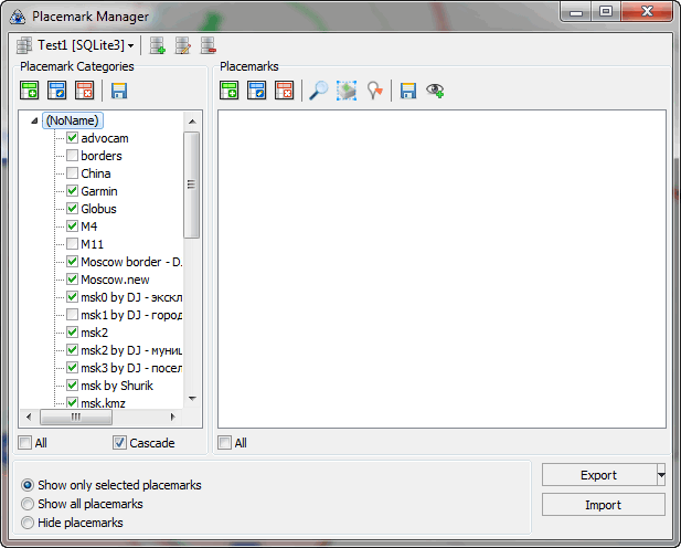

После перезапуска САС всегда выбрана куча разных категорий, одна и та же куча, непонятно, почему именно эта.
Steps To ReproduceСм. скриншоты.
1. Использую метки в SML (26 МБ), выбираю одну категорию, делаю экспорт всей базы в файл test1.db3

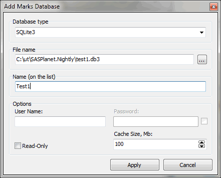

2. Добавляю эту базу

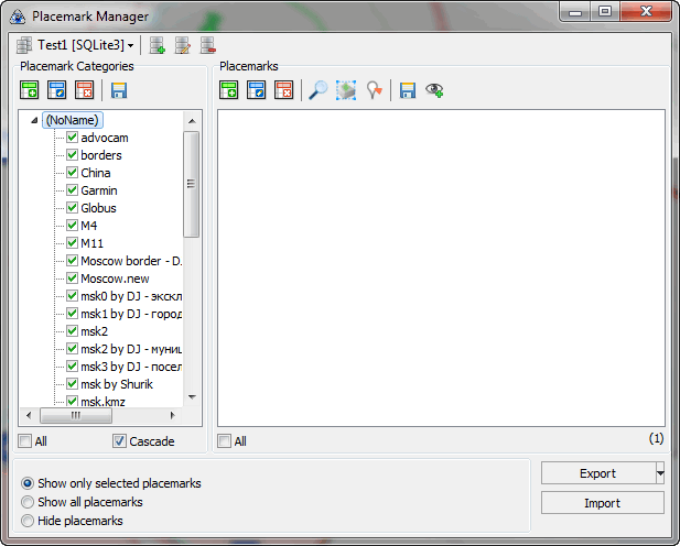

3. Переключаюсь на неё - выбраны все метки

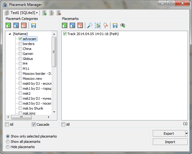

4. Выбираю одну категорию
5. После выхода и входа выбрано много категорий.

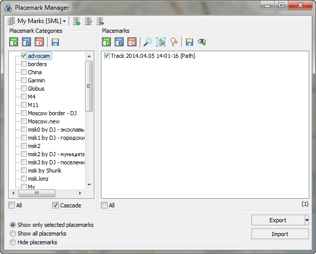

Additional InformationЕсли переключиться в SML и обратно в SQLite3 - выбраны те же самые категории, как на 5-м скриншоте.

Ну в общем, так. Открыв БД сразу после экспорта, видим у всех категорий cvVisible=1. Потом в SASPlanet'е убираем/ставим галки на нужных категориях (я оставил видимыми две). Закрываем SASPlanet'у. Studio показывает, что у всех категорий cvVisible=0, а у двух (они в таблице последние) - 1. К сожалению, непонятно, какие именно категории имеют 1. Затем открываем SASPlanet'у. Вылезают кучи меток, которые не были отмечены галками. Если бы программа считывала видимость меток из БД, то показывала бы те две, у которых 1.
Непонятно, почему в таблице Category содержится (в моём случае) 35 категорий (они полностью соответствуют исходному списку из sml), а в таблице CategoryView только 20.
