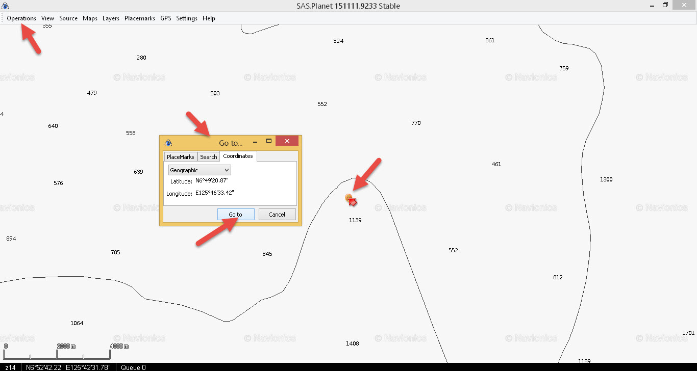

DescriptionWhen I issue a Goto using lat/lon coordinates it produces a mark with an arrow at that location. I would like to have an option not to produce this mark.
Steps To ReproduceOperations... Goto... enter Coordinates lat/lon .. Press Goto

Garl
13-11-2015 17:15
manager   ~0016817
use
[GotoMarker]
ShowTickCount=0
in
SASPlanet.ini
13-11-2015 18:15
manager   ~0016819
Garl,
Один фиг появляется точка. Там по-моему что-то работает не так, как задумано. По-идее, этот маркер должен исчезать через 20 сек. (если по-умолчанию). Но он не исчезает. Надо это пофиксить, или сделать не таймаут, а простое булевое значение показывать/не показывать.
Garl
13-11-2015 18:41
manager   ~0016822
точка появляется пока не уберёшь её из результатов поиска,
а маркер - да таки глючит и висит временами постоянно, я за булево значение или пункт меню "выключить маркер"

phiggins
13-11-2015 22:28
reporter   ~0016825
Tthat does not work. Still get marker when
[GotoMarker]
ShowTickCount=0
and it resets back to 20000 when SasPlanet restarts.

phiggins
14-11-2015 09:55
reporter   ~0016828
Setting ShowTickCount=0 removes the arrow but it still leaves a circle. Is there anyway to remove the circel or make it more transparent?
Garl
14-11-2015 16:09
manager   ~0016829
phiggins: yes circel is still present, it is show results of search.
