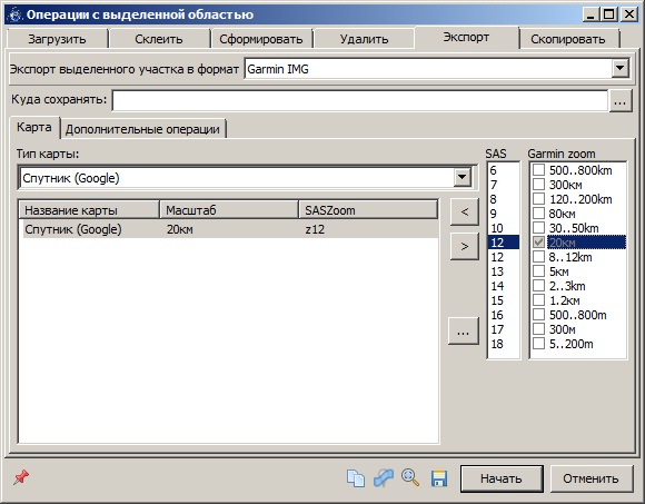

Garl
21-12-2016 20:20
manager   ~0017752
Если есть желающие пощупать кнопки и покритиковать:
https://cloud.mail.ru/public/GGnF/YfuNbpFTm
сам экспорт ни разу не работает. щупаем только кнопки.
(экспорт - Garmin IMG). вроде всё просто
AlexWhiter
22-12-2016 02:43
developer   ~0017753
В таком варианте получается, что нельзя экспортировать, к примеру, 12й уровень SAS в зум 20км.
Вот если отвязать зумы устройства от зумов SAS, но при этом оставить имеющийся сейчас multiselect, можно будет сделать весьма хороший, на мой взгляд, вариант.
При изменении зума SAS можно и даже нужно позиционироваться в списке зумов прибора на некоторый рекомендуемый, но при этом пользователю нужно дать возможность выбрать что-то другое.
В общем, я за то, чтобы зум SAS выбирать из комбо-списка, аналогично картографическому источнику, а при множественном выборе в списке зумов девайса добавлять в список соответствующий диапазон.
Диапазон, в принципе, может быть с разрывами, но лучше всё же делать непрерывный.
То есть если пользователь отметил 80км, а потом еще и 5км, то все промежуточные тоже автоматом можно включать. А если потом снял отметку со, скажем, 20км, то выключать заодно 8..12 и 5.
Garl
22-12-2016 05:46
manager   ~0017754
очень даже можно
жмякаем на кнопку [...] и затем выбираем соответствие зума САС и зума гармина
даблкликом по зуму можно менять зум сас (это надо сделать понятнее)

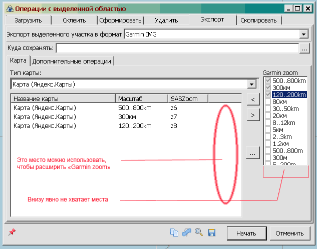

gma
22-12-2016 13:26
reporter   ~0017759
щупаем только кнопки -- показались странными подписи зумов гармина: 1. где-то интервалом, где-то точкой. 2. зумы не "сплошные" (8--12 км, следующий 5 км) -- непонятно, что происходит в промежутке.
Хочется это окошко сделать пошире (чтобы подписи интервалов влезали полностью) и повыше (чтобы не нужна была двигалка сбоку) место для всего этого есть.
Если поменять местами кнопки "вправо" и "влево" будет удобнее. Ну и неочевидна их применимость -- для юзера нужно будет описание, что куда нажимать.
Garl
22-12-2016 14:16
manager   ~0017760
gma а скрин дай как оно не влезает. ибо с классической темой всё ок.
gma
23-12-2016 12:45
reporter   ~0017761
Скрин приложен (r-r.png). У меня, правда, постарше версия, без дополнит. поля слоёв САСа.
Garl
23-12-2016 14:06
manager   ~0017762
приложил скрин текущей версии
з.ы.
в зависимости от темы винды блин меняется и размер шрифта. из-за этого все проблемы. из-за этого и не получается запихнуть настройки красиво во вкладку.
пока вот так.

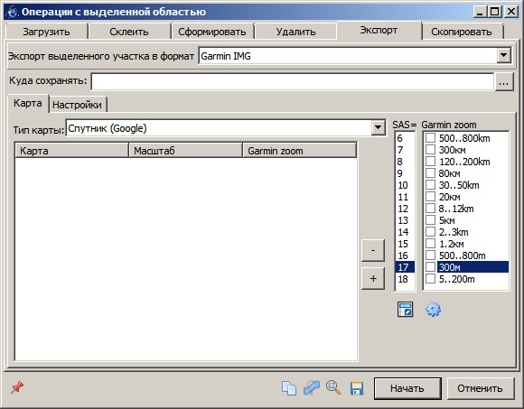

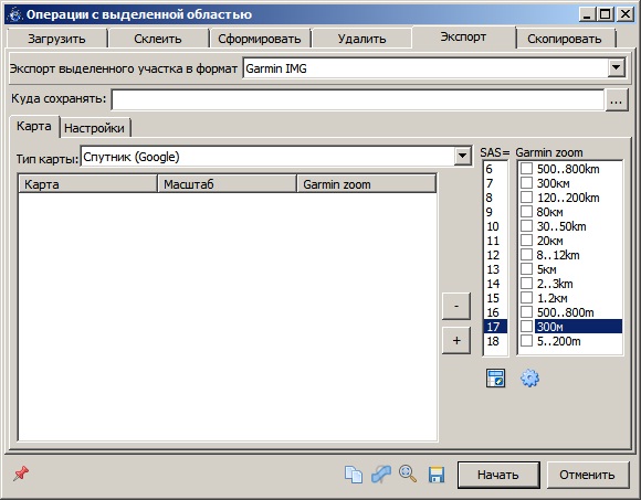

Garl
03-02-2017 17:17
manager   ~0017799
прикрепил не сегодняшний день изменения с исходниками
добавлена сортировка выбранных карт по зуму
Какие поля нужны будут в настройках и что там нужно по дефолту установить?
AlexWhiter
04-02-2017 03:40
developer   ~0017808
Замечательно!
Вкладка настроек у меня уже готова - вместе с сохранением/восстановлением путей до компилятора карт и GMapTool.
Осталось прикрутить к этом всему логику из конвертера jnx2img :)
