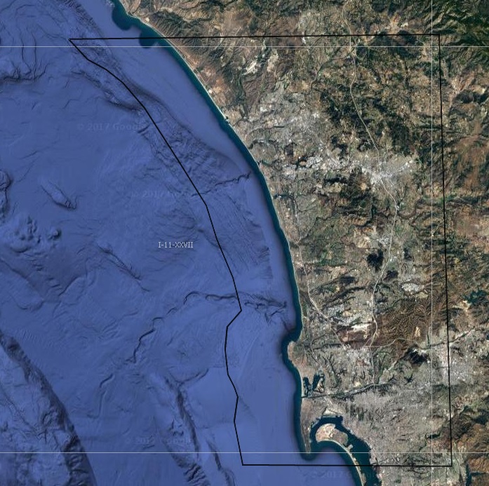

DescriptionПри загрузке территорий с ресурса Google, которые граничат с морем/океаном, там где нет тайлов, Сас планета зависает, как стабильная, так и ночная сборки.
Сперва загрузка начинается, подтягивает тайлы, что есть в кэшэ, грузит немного из интернета, и затем перестает грузить вообще что-либо. В окне загрузки время бесконечно увеличивается.
Планета не закрывается. Приходится убивать её процесс в диспетчере задач. Собственно из-за этого не могу сосздать файл багрепорта в дебаггере каждый раз.
Один раз получилось вроде..
Steps To ReproduceВыделить территорию с водой и сушей или только водой, поставить на загрузку.
Не важно, распределённую или нет

Уточню, проблема не только с водой, но и на материке. Если пытаться грузить распределённой загрузкой на 19 уровне с гугла больше одного листа 1:100000, то планета виснет. На разных компах проблема повторяется. Кэш Беркли.

Попробовал в стандартном кэше сас- тоже самое с квадратами, где море и суша, только вот ещё такая ошибка вывалилась, и закрыть опять только через диспетчер получилось.
Ошибка в прикрепленных файлах.
А на суше вроде бы всё-работает.
