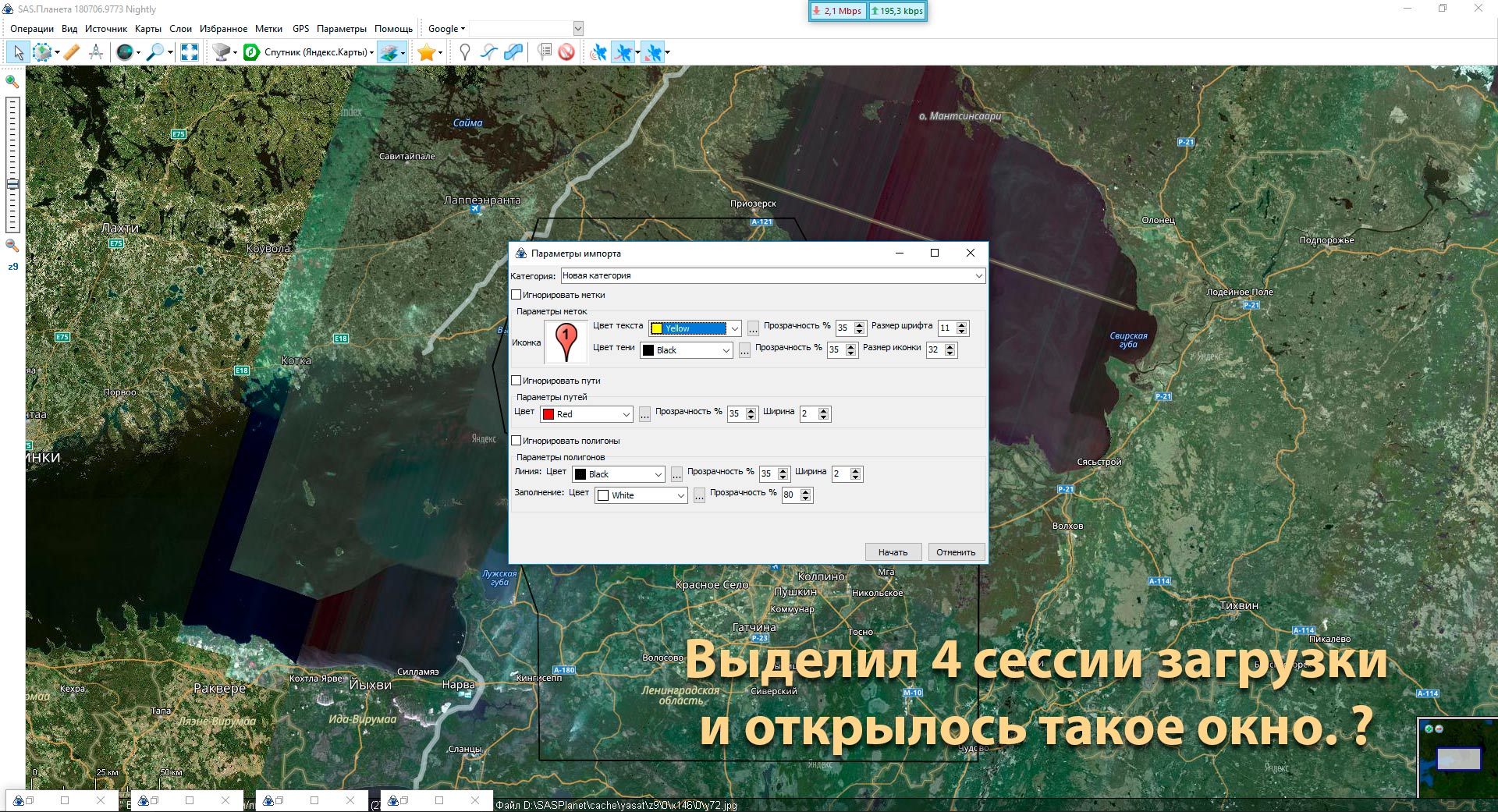

(0018348) proba999 (reporter) 06-07-2018 17:22 |
Есть такой вопрос: если открывать сесии загрузки по одной, всё ок. А если их выделить несколько, например 4 то открывается другое окно. Так и задумано? |
(0018349) zed (manager) 06-07-2018 18:07 |

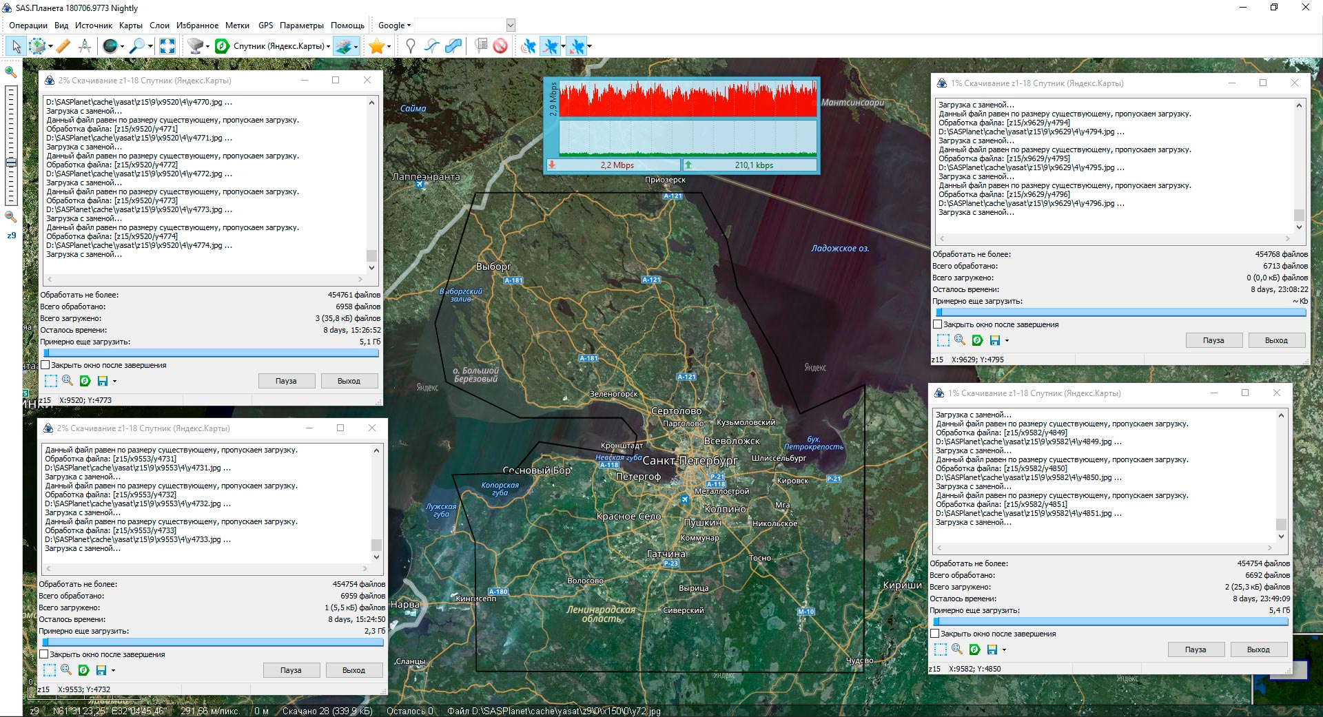

(0018353) proba999 (reporter) 08-07-2018 12:10 edited on: 08-07-2018 12:14 |
Оперативно, спасибо, товарищ ZED! Вроде всё как и хотелось. А всплывающий текст решили не менять? :) Ну да Бог с ним. Положу скрин того, что вышло на этом этапе. Он в общей куче, выше, с названием "Без-имени-11.jpg" |
(0018355) zed (manager) 08-07-2018 12:20 |
