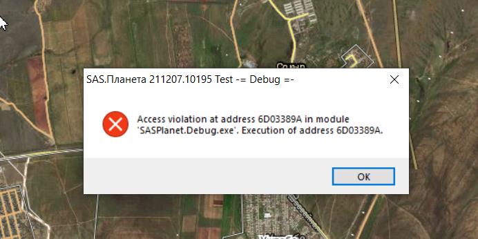

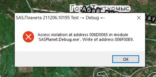

| Summary | 0003802: Периодически появляется ошибка при смене зума | ||||||||||||
| Description | Выделено из тикета 0003796 > Я просто изменял масштаб скролом. От 13го до 21го. В один из моментов при изменении масштаба вышло окно с ошибкой. 0003796:0020242 | ||||||||||||

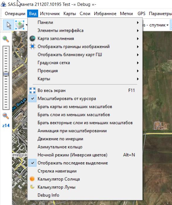

bond Проверьте, появляется ли ошибка, если в меню Вид отключить опции: - Брать карты из меньших масштабов - Брать слои из из меньших масштабов - Брать векторные слои из меньших масштабов - Анимация при масштабировании - Движение по инерции |

готово. Заметил, что нажав пробел (закрыть ошибку) и если быстро успеть нажать какой либо пункт меню, то можно полазить по менюшкам, зайти в настройки - ошибка не появляется. Но стоит лишь задеть курсором карту - снова выходит ошибка. |

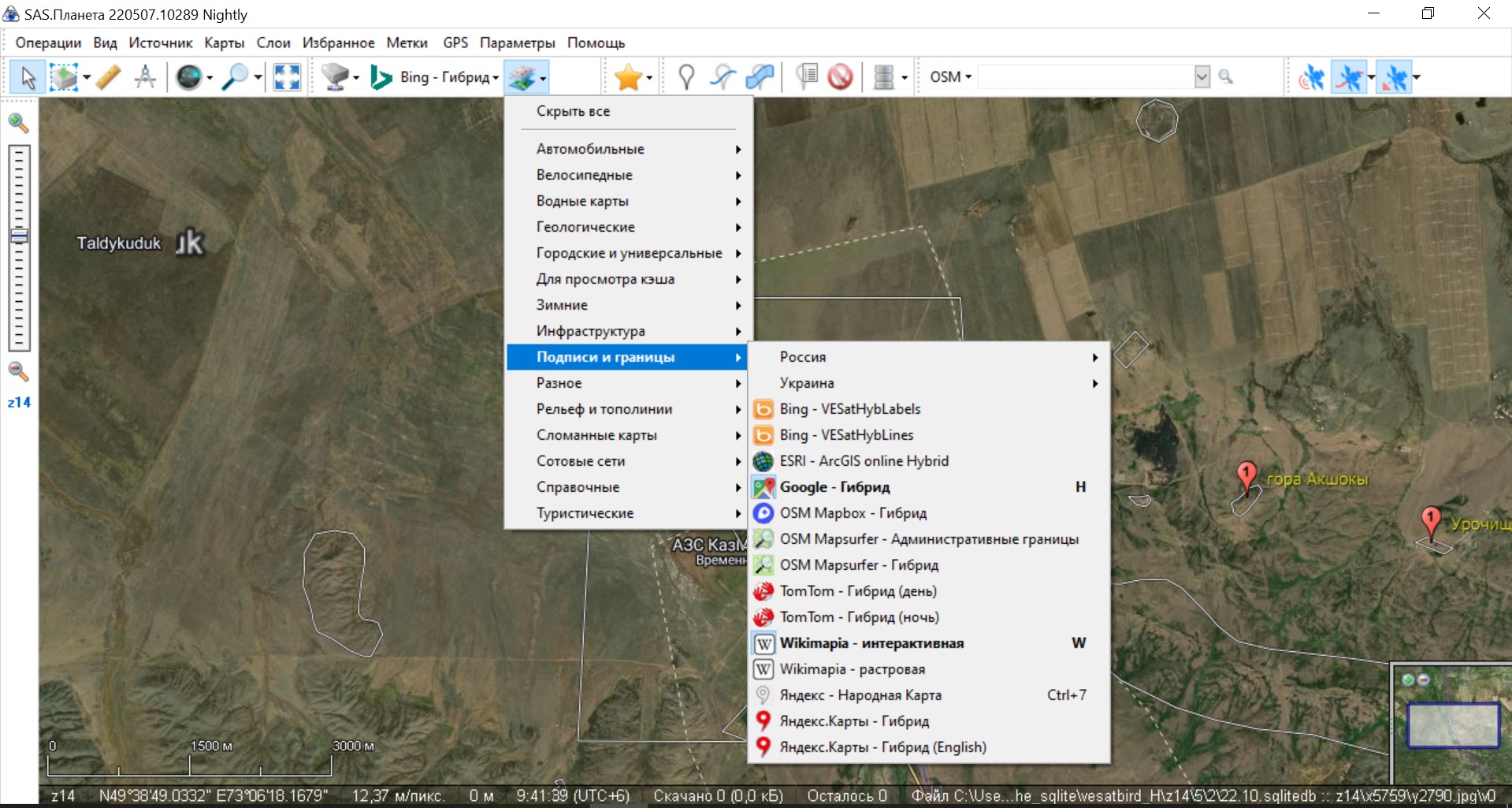

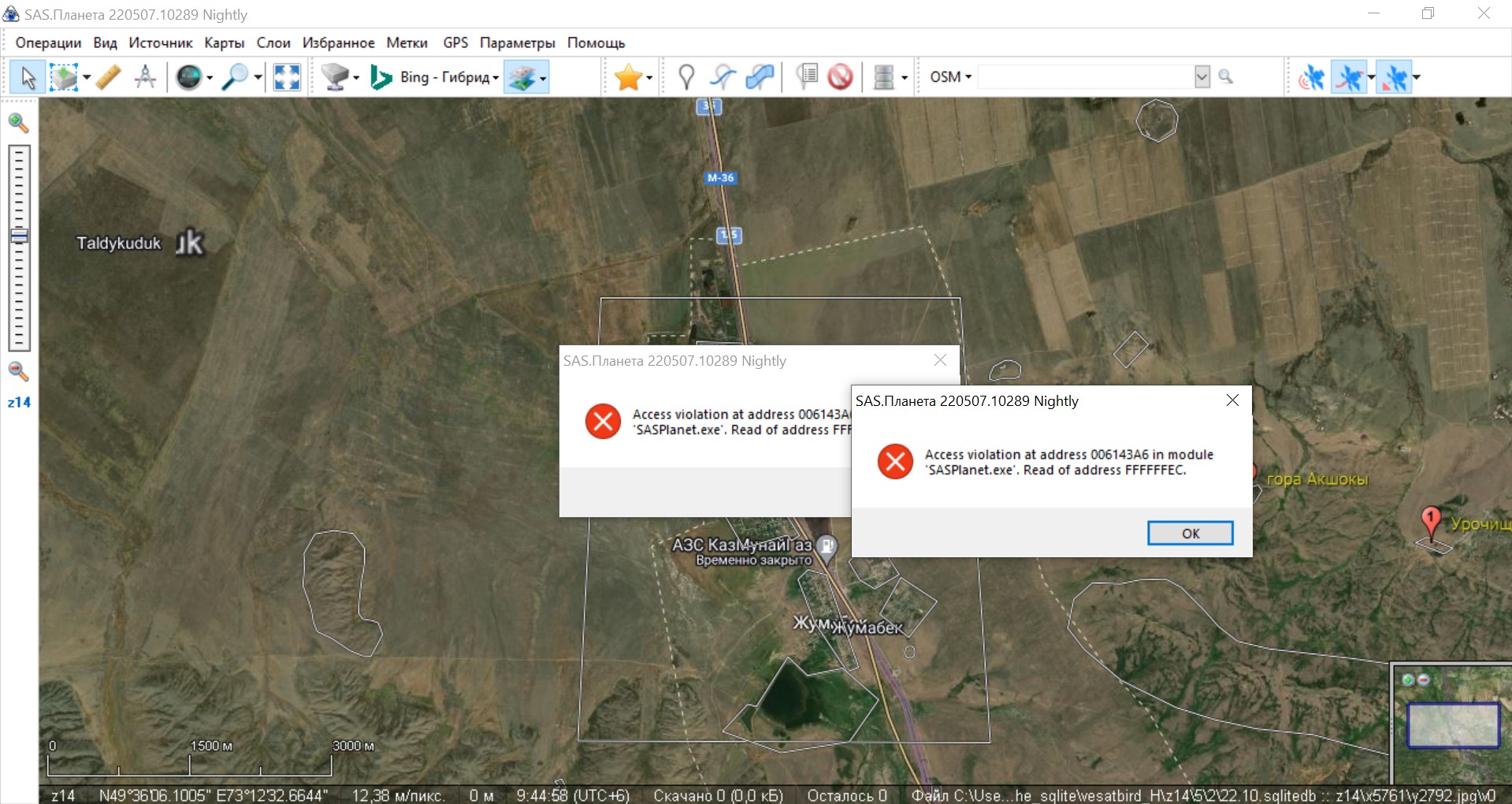

Может дело в слоях или спутнике? На скрине координаты местности и выбранные слои и спутник. Достаточно там поводить мышью и гарантированно получишь ошибку. |
(0020336) bond (reporter) 31-05-2022 08:15 |
да, ошибка вылетает, если быстро махать курсором. Может быть дело в всплывающих надписях на слоях (у меня викимапия и гуглгибрид), которые не успевают отобразиться? |
