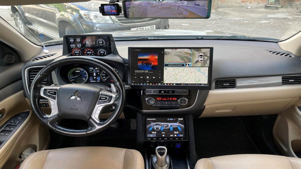

DescriptionПривет, пользуюсь Вашей программой с самого начала, был инициатором ночного режима работы программы. Сейчас использую программу в автомобиле на 15 дюймовом мониторе.
Суть просьбы такова. У вас есть режим работы "Развернуть на весь экран". Возможен ли такой вариант в окне, то есть без полей и с сохранением масштабирования, что бы подогнать размер окна под свои требования. И возможно ли сделать темную тему интерфейса, ночью белый интерфейс программы очень бьет по глазам. Готов пробовать варианты программы, с компьютером очень хорошо знаком но вот с программированием не очень. На фото мой проект, хочу встроить в место яндекс карт, так как проект у них перестал поддерживатся

Думаю, можно такое сделать.
А зачем тёмный интерфейс, если все панели и так будут спрятаны?

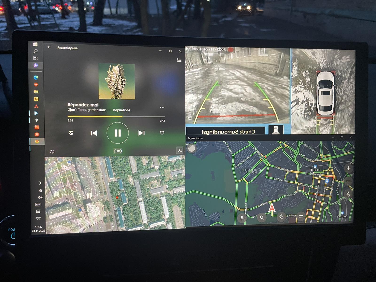

Тестируйте. В ночной сборке в меню Вид добавил пункт "Скрыть границы окна". После скрытия границ, изменять размеры окна нельзя. Там много заморочек, что бы это прикрутить нормально. Поэтому, вначале подгоняете размеры при включённых границах, а потом уже отключайте границы. Если программа была развёрнута на весь экран, то при отключении границ она весь экран и начинает занимать (аналогично пункту меню Во весь экран).
Полноценный ночной режим сделать пока невозможно из-за того, что у нас много где используются кастомный компонент Toolbar2000, который не поддерживает темы. Нужно переходить на доработанную версию этого компонента. Оценить текущую ситуацию с тёмной темой можно вот по этому бинарнику: SASPlanet.Dark.zip

(0020367)
kidanov (reporter)
24-11-2022 19:15
Докладываю, под мои просьбы, все работает, мелкие моменты, что вы мне написали ни как не сказались для изменения цели. Огромное спасибо, еще вопрос, мне можно обновляться, будет ли эта функция в обновлениях?
