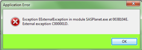

| Summary | 0003919: Не отображаются метки, даже если включены, вылезает ошибка при запуске | ||||||||
| Description | При запуске приложения вылезает ошибка (она не влияет на запуск программы и она работает, скрин ошибки в файле). А также не отображаются метки. Хотя правильней сказать их иконки и полигоны. Если метка включена, то при наведении показывает информацию, но сама метка не видна. Думал, что проблема из-за старой базы данных, но и новые не показывают иконки, линии и полигоны. Они просто не видны. | ||||||||
| Steps To Reproduce | Создать метку. Навести курсор на её положение, где она должна быть. Информация видна, метка - нет. | ||||||||

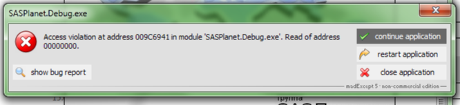

(0020557) AlexRus (reporter) 21-08-2025 15:00 edited on: 21-08-2025 15:02 |
Проверил, она вообще не запустилась. Выдаёт ошибку. (https://github.com/sasgis/sas.planet.src/releases/tag/nightly) - брал эту версию. Приложил скрин. |
(0020558) zed (manager) 21-08-2025 17:59 |
Должен был появиться файл bugreport.txt в папке с программой. Приложите его. И если вы нажмёте кнопку с зелёной галкой (continue application), то работа программы продолжится (на сколько это возможно). |
(0020559) AlexRus (reporter) 21-08-2025 18:16 |
Файл приложил. В том то и дело, что программа вообще не запускается. Стабильная версия работает, а ночная не запускается вообще. |
(0020560) zed (manager) 21-08-2025 19:28 |
В логе вижу проблему при загрузке карт. Вы не забыли закинуть zmp в папку Maps для дебажной версии? |
(0020561) AlexRus (reporter) 22-08-2025 04:20 edited on: 22-08-2025 04:35 |
Я и забыл, что карт в комплекте не было. Всё заработало, все проблемы, в т.ч. с метками пропали. Всё отображается, ошибки не выскакивают. В ночной сборке обычно нет, файла рельефа, где его добыть не знаю, поэтому редко скачиваю. |
