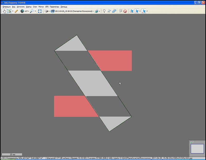

DescriptionЗакачиваю некоторую область. По ходу вижу, что в ней есть большие пропуски тайлов. После окончания закачки включаю опцию "Сохранять информацию об отсутствии тайлов на сервере" и повторно прогоняю ту же область. Ни один тайл не скачивается. После этого строю карту заполнения и вот что получается (см. скриншот).

Позднее обнаружилась ещё одна неприятная особенность: участки, которые на скриншоте серые (внутри прямоугольника), спокойно закачиваются вручную. Это значит, что при автоматической закачке программа пытается скачивать именно те участки, которые на скриншоте красные! Инцидент надо переименовать.

Да, видимо, полигон, наклоненный в такую сторону, обрабатывается неправильно. Полигоны с наклоном в другую сторону закачались полностью без проблем.

Полигон и zmp для него прикрепил. Это Геопортал.
