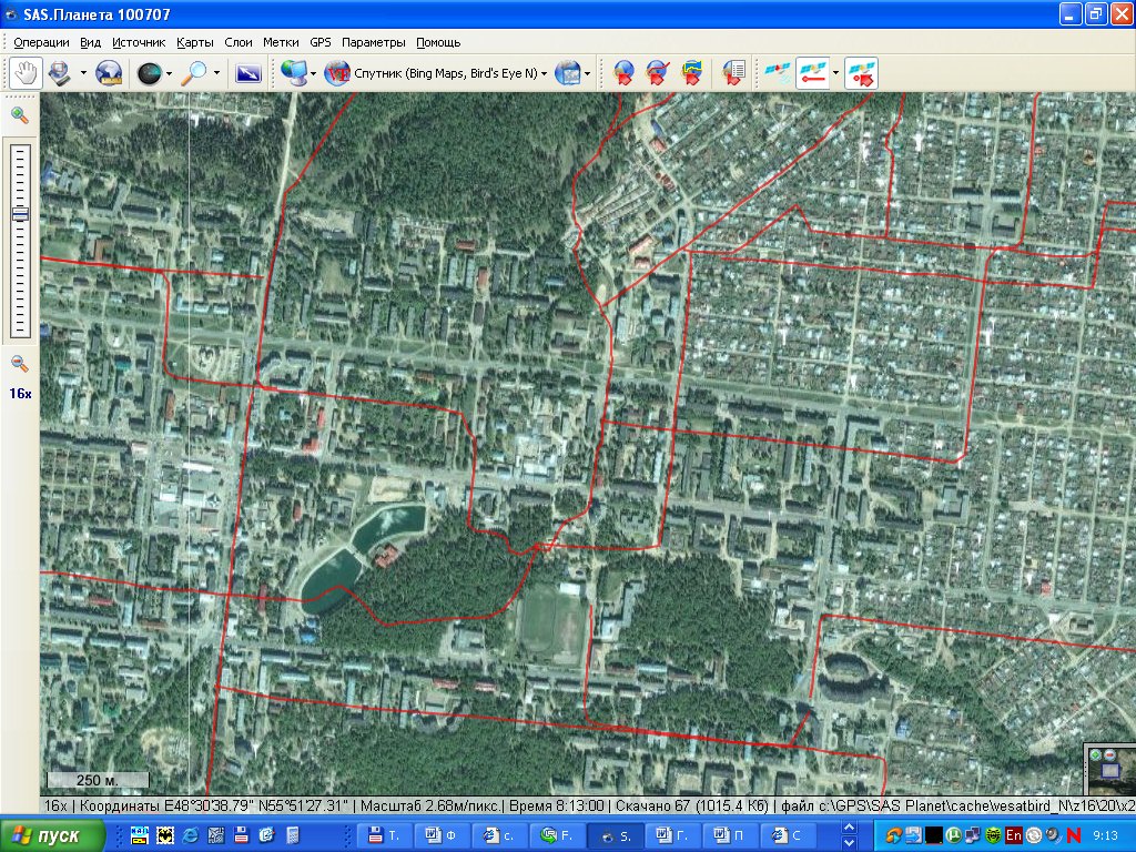

DescriptionНе корректно происходит привязка изображений с Bing Maps, Birds Eye в версии 100707.
Сдвиг на север порядка 150.
Сводит на нет смысл скачивания HiRes.
В то же время привязка в спутниковых снимках Google без проблем!

Странный комментарий. Вина Майкрософт под большим сомнением. Соственный браузер дает результат верный. Если вам не интересен результат работы с Bing Maps, Birds Eye, зачем тогда вообще его "прикрутили"?
Неужели не знаете, что "неправильная" карта хуже чем ее отсутствие?

тут дело действительно с самой отдаче от бинга,
у них некорректно (местами до 1.5 км) привязаны снимки.
так что или перепривязывать или ничего с этим не поделать.
вот к примеру Краснодар привязан на ура, а в тоже время горная часть съехала местами на 800-900 метров

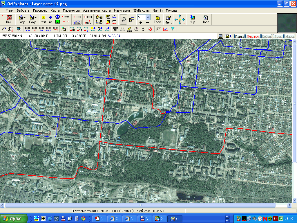

Только что сделал фрагмент карты с помощью Mobile Atlas Creator
http://mobac.dnsalias.org/
Источник карт тот же - от Microsoft
Никаких искажений, все треки легли.
Опять будете утверждать что проблема в Бинге?

самый простой пример: открываем место и бустренько горячими кнопками переключаемся между слоями Bing и Google
если на экране разницы в снимках не заметно - то и привязываться они будут идентично если они отображаются криво - то проблема не в планете а в том как сервер отдаёт снимки.
кстати у Virtual Earth есть 2 варианта снимков (bing и VirtualEarth) так вот бинг - косячный .
пример одного и того же места:
http://ecn.t3.tiles.virtualearth.net/tiles/svi120333020321220.jpeg?g=392&dir=dir_n&n=z
http://a0.ortho.tiles.virtualearth.net/tiles/a120333020321220.jpeg?g=72
собственно вопрос: в покрытии между bing и VirtualEarth различия есть?

Я не теоретик, мне важен результат. Если разрешение снимков одинаковое, сами снимки одинаковые, тогда сделайте возможным скачивание данных с VirtualEarth, и закройте возможность скачки с Bing - с их нелинейными искажениями.

дык https://bitbucket.org/vdemidov/sas.zmp/src
VESat.zmp - VirtualEarth
VESat-N.zmp - Bing
