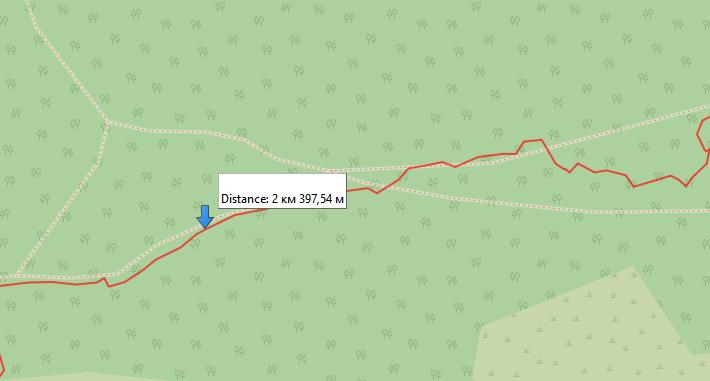

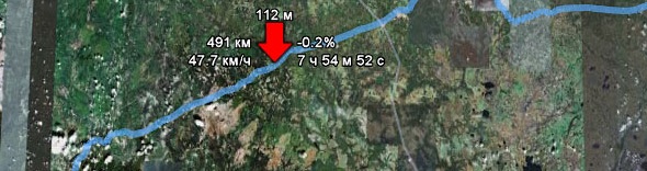

(0003704) zOn (reporter) 05-09-2011 19:42 |
Судя по этому http://gis4all.ru/kmler/ будет не плохо. Кстати мощнейший инструмент по работе с треками. Мне вот интересно (к сожалению не имею возможности проверить), а как будет смотреться трек обработанный KMLer в САС? не сдержался и прикрепил картинку по теме. |

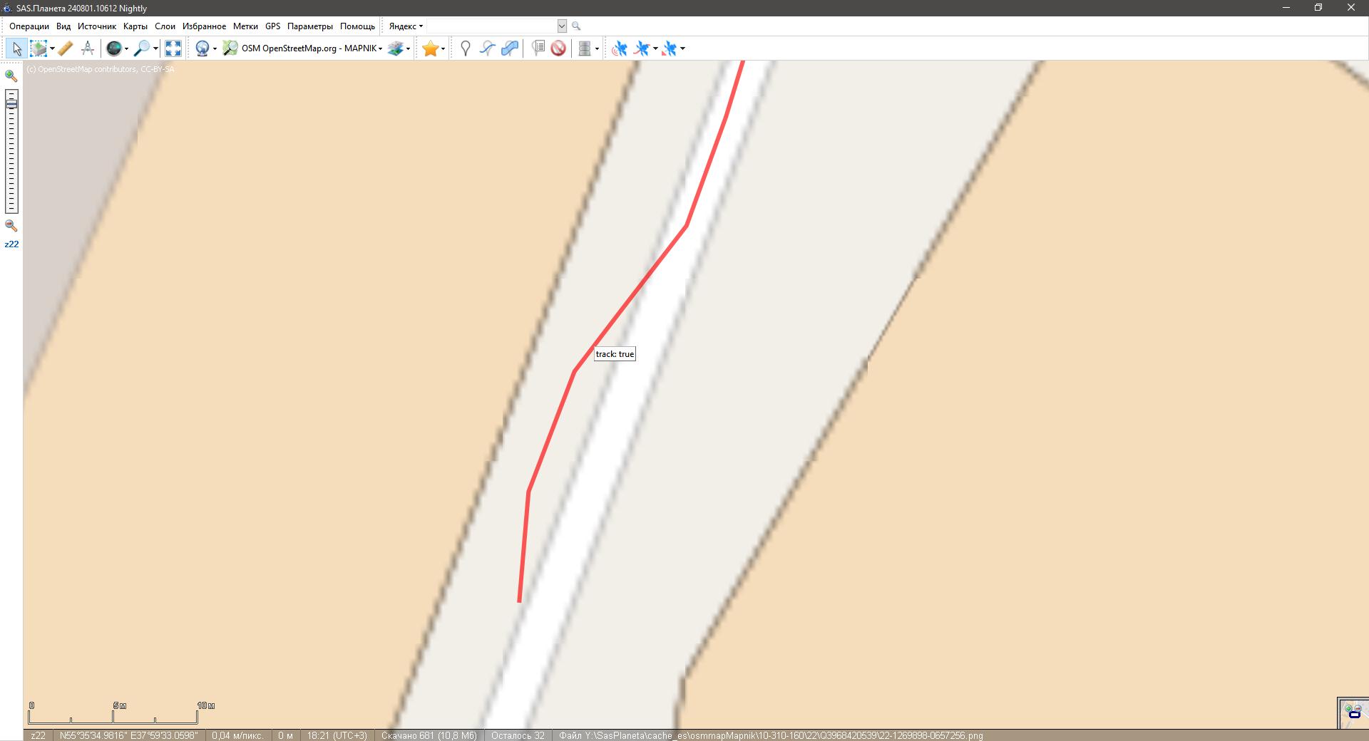

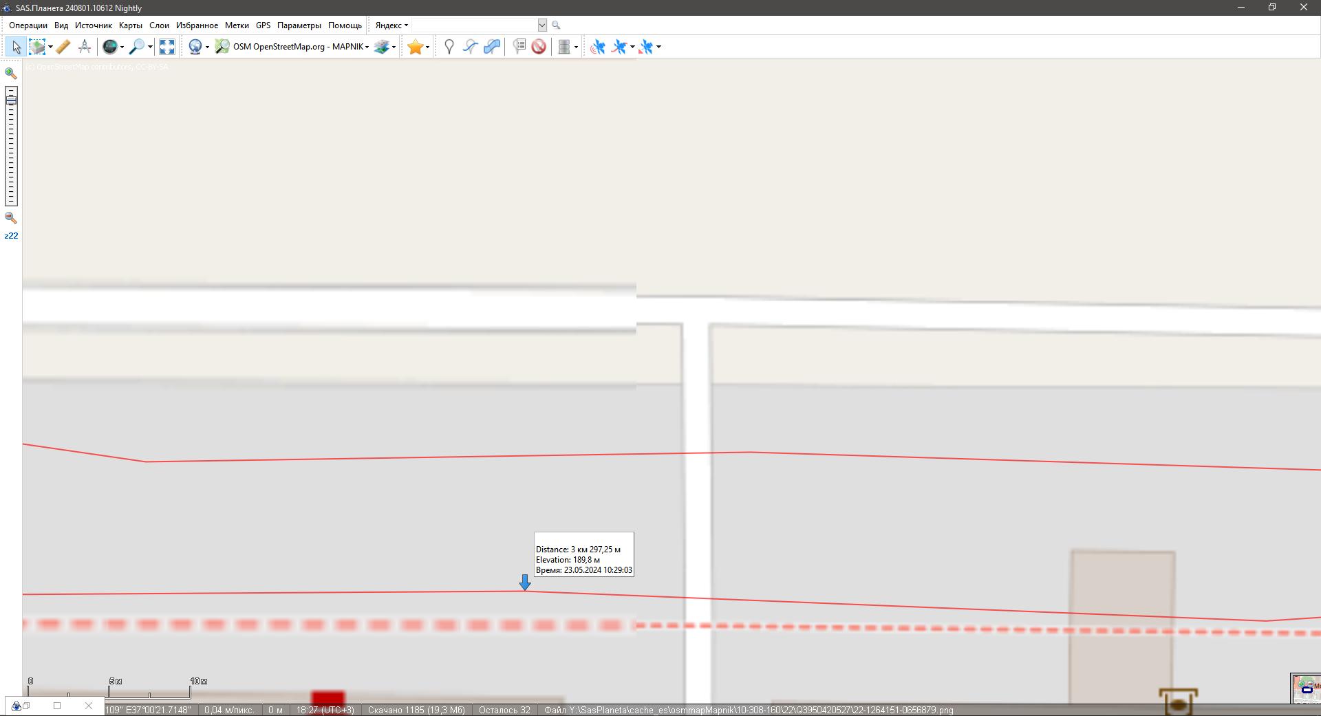

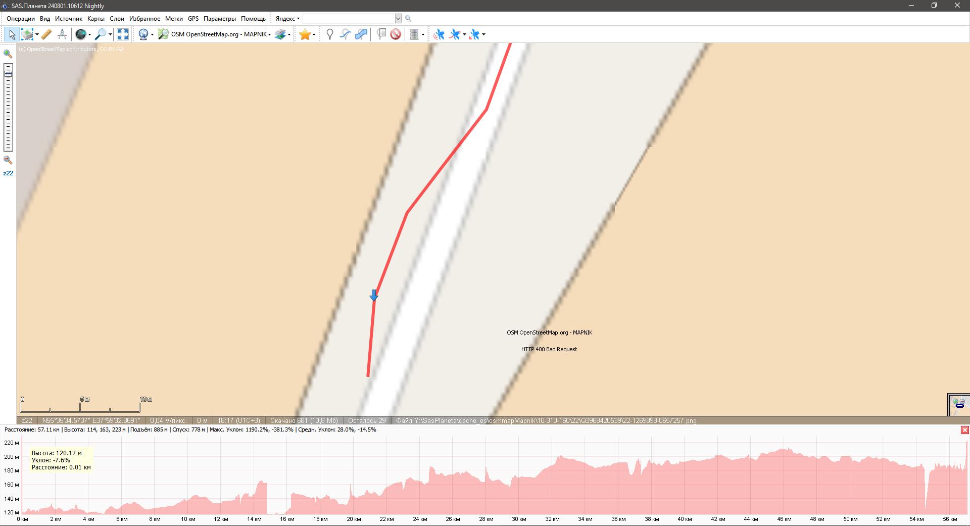

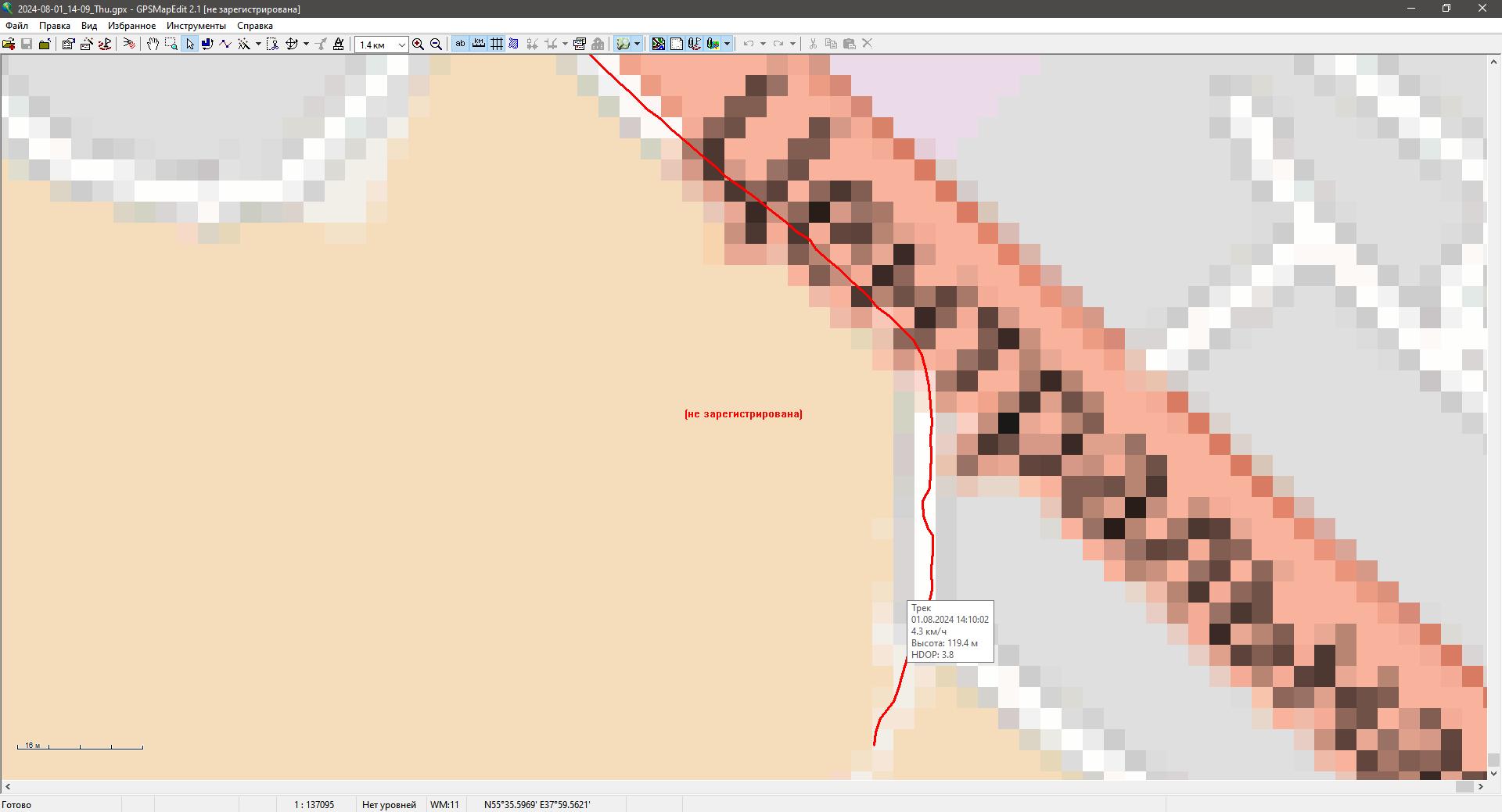

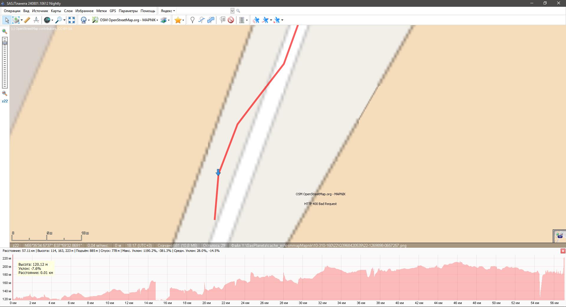

(0020481) samsomus (reporter) 04-08-2024 15:20 edited on: 04-08-2024 15:46 |
хм... Обновил приложение. При нажатии CTRL и наведении мыши - ничего. При CTRL + щелчок ЛКМ появляется окно снизу. см.скрин Думаю, что должно быть примерно как на sas3. PS Смотрю другой трек - с ним все в порядке, показывает как надо. (картинка sas5). Треки записаны на одном устройстве и одной программой osmand. В GPSMAPEDIT отображается нормально со всеми параметрами, что необходимы для информации. В SAS - я уже указал выше. Не понимаю в чем подвох? PS2 и почему трек из той же группы (та же программа записи, тот же формат и т.д.) отображаются не полностью (картинка sas6), либо вообще без информации? Экспортирую треки из SAS (в один файл), смотрю в GpsMapEdit - все данные отображаются (дата, время, скорость, высота) |
(0020482) zed (manager) 04-08-2024 18:31 |
Приложите проблемные треки, посмотрю что с ними не так. |
(0020483) zed (manager) 04-08-2024 18:38 edited on: 04-08-2024 18:38 |
А, если там мультипуть, то так и должно быть, их поддержка ещё не добавлена. Будет на следующей неделе, как время появится. |
(0020484) samsomus (reporter) 06-08-2024 10:56 |
да, там именно мультипуть. Жду обновлений. спасибо |
(0020485) samsomus (reporter) 07-08-2024 09:03 edited on: 07-08-2024 09:03 |
Хотя, нет. Есть не мультипуть, а отображает только дистанцию |
(0020486) zed (manager) 07-08-2024 11:01 |
У меня отображает и время. Убедитесь, что тестируете именно этот трек, а не какой-то другой. |
(0020487) zed (manager) 07-08-2024 12:34 |
Добавил поддержку мультипутей и отображение скорости. Если багов обнаружено не будет, на сим всё. |
