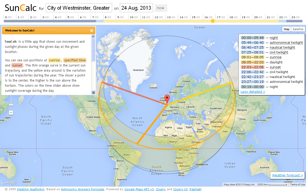

(0012596) zed (manager) 24-08-2013 14:46 edited on: 24-08-2013 14:54 |
>Нарисовать слой с такими данными не сложно. Самое сложное это рассчитать все это Судя по скрипту, что-то мне подсказывает, что самое трудное тут это нарисовать интерфейс. А математика примитивная. На всякий случай (вдруг страничка помрёт) приложил скриншот интерфейса. |
(0012597) vdemidov (manager) 24-08-2013 15:30 |
Ну для меня в интерфейсе имеют смысл только 3 радиальные отрезка, заданные азимутами восхода, захода и текущего направления на солнце. Что обозначают эллипсы я не понял. А такие отрезки внутри статической окружности нарисовать весьма просто. Главное посчитать эти азимуты. |
(0012598) zed (manager) 24-08-2013 19:59 |
>Что обозначают эллипсы я не понял. Максимальное и минимальное восхождение в периоды летнего и зимнего солнцестояния. Эти линии дают наглядное представление насколько высоко сейчас ходит солнце (относительно его максимального/минимального восхождения). Рисовать их тоже надо обязательно. >А такие отрезки внутри статической окружности нарисовать весьма просто Да, но не забывай про верхнюю шкалу выбора времени, перемещая ползунок по которой, должна перерисовываться линия азимута. Это имхо самый сложный элемент. Плюс список восход/заход/полдень и проч. Так что тут не просто пара линий внутри окружности. >Главное посчитать эти азимуты. Давай так: я считаю азимуты, а ты рисуешь интерфейс? |

(0012603) zed (manager) 25-08-2013 04:42 |
>Оно там на яве написано, можно скриптик взять Лежит в открытом доступе на гитхабе: https://github.com/mourner/suncalc И его же топик на хабре: SunCalc — JavaScript-библиотека для вычисления положения солнца и солнечных фаз > я решил выпустить код, выполняющий непосредственное вычисление этих значений, в > виде отдельной библиотеки с открытым исходным кодом, и опубликовать ее вместе с > примерами и документацией на GitHub |

(0012611) zed (manager) 25-08-2013 16:37 edited on: 25-08-2013 16:40 |
Перевёл код скрипта на Delphi: https://bitbucket.org/zedxxx/suncalc Теперь все астрономические расчёты есть (и даже тесты сходятся), и дело за малым - нарисовать в САС такую же красоту как на сайте. >Июльские "белые" ночи N61+ правильно отрабатывает? ))) И белые ночи и чёрные дни - всё отрабатывает верно. |
