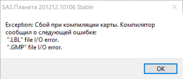

Почему-то при коомпиляции в гарминовский .img вылетела вот такая ошибка;
[Window Title]
SAS.Планета 201212.10106 Stable
[Content]
Exception: Сбой при компиляции карты. Компилятор сообщил о следующей ошибке:
".LBL" file I/O error.
".GMP" file I/O error.

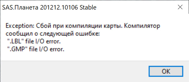

Сообщение Miner » 14 ноя 2023, 10:14
Подозревал это, потому, что один из жёстких дисков, а именно диск С внезапно сообщил, что места не осталось, хотя Сас планет находится на диске E, где этого места полтора террабайта..

Сообщение Miner » 14 ноя 2023, 10:48
Хотя... GMP находится на диске С. Надо попробовать убрать его оттуда на другой диск, где места много..
Да. Забыл сказать результирующий размер будет в районе 32 гб. ))

Сообщение vlasto1 » 14 ноя 2023, 11:18
Порежет на 16 частей по примерно 2Гб.
Можно переорентировать или нет не думал, всё уходит на C:\Users\HOME\AppData\Local\Temp

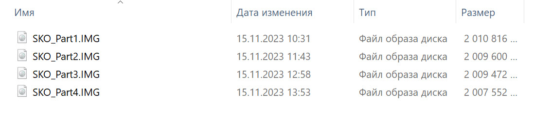

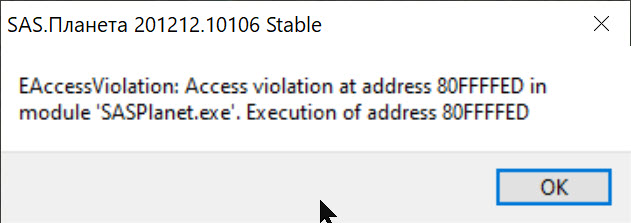

Сообщение Miner » 15 ноя 2023, 12:14
Интересно, а теперь что ему не так?
Через четыре часа работы выдал;
[Window Title]
[Content]
EAccessViolation: Access violation at address 80FFFFED in module 'SASPlanet.exe'. Execution of address 80FFFFED
успел сделать четыре файла.

Сообщение Miner » 16 ноя 2023, 01:33
Через девять часов выдал..

Сообщение vlasto1 » 17 ноя 2023, 13:30
Для себя как то определился с размерами, космо Z18 скачиваю по номенклатуре 2 километровок (половинами) и машина особо не напрягается и ошибок не выдаёт. Очистка после конвертации идёт долго. https://s3.moifotki.org/b026d0c33ba74135b9e0e17bfd33646d.jpg
