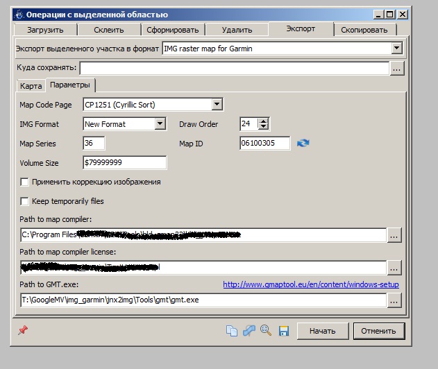

Алекс, спасибо за труд, не сомневаюсь, что все получится, а пока у меня то же ,,инвалид...,,. Еще, возникает чувство, что делаю что то не так. Положил ,,IMG,, экзешник в папку с САС. А куда папки с компилятора поместить? Те, где лежат мап креатор и маптулл? Организацию папок поподробнее расписать.

Kesav писал(а):Алекс, спасибо за труд, не сомневаюсь, что все получится, а пока у меня то же ,,инвалид...,,. Еще, возникает чувство, что делаю что то не так. Положил ,,IMG,, экзешник в папку с САС. А куда папки с компилятора поместить? Те, где лежат мап креатор и маптулл? Организацию папок поподробнее расписать.
Как показали раскопки, ошибка "Invalid FP operation" в этой сборке возникает в том случае, когда в выбранных слоях выделенной области нет ни одного загруженного тайла. Попробуйте загрузить и убедиться, что на нужных слоях на самом деле что-либо видно.
Совершенно не важно, где будут находиться компилятор карт и утилита gmt.exe, главное указать, где они находятся, на вкладке Settings. В том случае, если указаны некорректные пути до запчастей, диалог экспорта об этом сообщит.

Сообщение garl » 01 мар 2017, 10:17
может сделаем вот так как на картинке раз уж всё равно бесплатная утилита.
