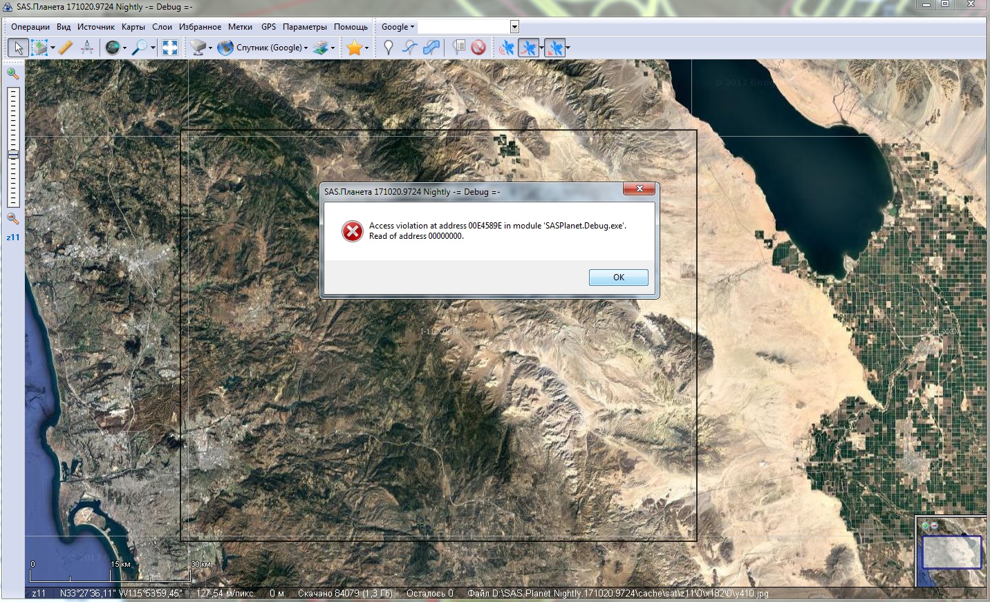

(0018132) Aveveritas (reporter) 24-10-2017 13:16 edited on: 24-10-2017 13:26 |
Попробовал в стандартном кэше сас- тоже самое с квадратами, где море и суша, только вот ещё такая ошибка вывалилась, и закрыть опять только через диспетчер получилось. Ошибка в прикрепленных файлах. А на суше вроде бы всё-работает. |
