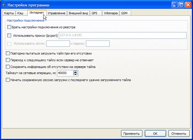

Закладка Интернет
  • Брать настройки подключения из реестра - если отмечено, то настройки подключения (в том числе и прокси-сервера) будут браться из реестра и соответствовать настройкам Internet Explorer'а.
  • Использовать прокси (ip:port) - если отмечено, то настройки прокси будут браться из этого поля независимо от того, отмечена ли предыдущая опция.
  • Использовать логин и пароль - если прокси сервер требует введения логина и пароля (то есть он платный).
Если не отмечена ни одна опция, подключение будет «напрямую», без прокси.

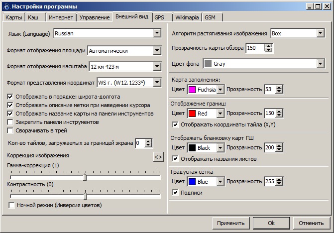

Закладка Внешний вид
  • Формат чисел отображения масштаба - выбор из выпадающего списка.
  • Формат представления координат - также выбор из выпадающего списка.
  • Отображать в порядке «широта-долгота» - если не отмечено, координаты будут отображаться в порядке «долгота-широта».
  • Цветовая гамма - регулятор гамма-коррекции изображения.
  • Контраст - регулятор контрастности изображения. Введённые значения этого и предыдущего параметров вступают в силу после перерисовки экрана (нужно подвинуть карту).
  • Алгоритм растягивания изображения - выбор алгоритма, по которому будет растягиваться изображение, если отмечены опции Вид → Брать карты из меньших масштабов и Вид → Брать слои из меньших масштабов.
  • Отображение границ: Цвет, Прозрачность, Подпись - выбор соответствующих параметров для отображения границ тайлов, если отмечена опция Вид → Отображать границы изображений.
  • Прозрачность карты обзора - регулируется от 0 до 255. Чем меньше число, тем прозрачнее карта.
  • Количество тайлов, отображаемых за границей экрана - регулируется от -2 до 24. Позволяет виртуально уменьшить или увеличить размеры экрана дисплея. Также этот параметр влияет на количество скачиваемых файлов в режиме фоновой закачки. Не рекомендуется ставить большие значения.
  • Отображать название карты на панели инструментов - если отмечено, название карты будет написано рядом с её иконкой.
  • Язык - выбор языка программы из выпадающего меню. Может потребоваться перезагрузка программы.
  • Карта заполнения: Цвет, Прозрачность - параметры отображения карты заполнения.
  • Закрепить панели инструментов - если отмечено, панели инструментов нельзя переместить. Рекомендуется применить эту опцию.
  • Отображать описание метки при наведении курсора - если отмечено, то так и будет. Рекомендуется включить для точного определения попадания курсора на метку.
  • Цвет фона - выбор цвета фона (места, где нет тайлов).
